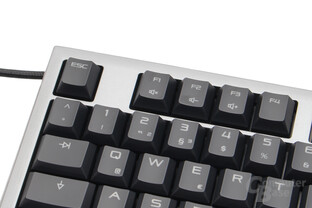

Die Tastenkappen der MX Board 6.0 werden, wie bei beleuchteten Tastaturen üblich, vollständig aus transluzentem Kunststoff gefertigt und mit einer schwarzen, potenziell langlebigen Oberflächenbeschichtung versehen, aus der die Beschriftung im Anschluss ausgeschnitten wird („Laser-cut“-Verfahren). Weil die Beleuchtung von mechanischen Schaltern derzeit eine separate, zumeist oberhalb des jeweiligen Schalters platzierte LED pro Taste erfordert, kann die Ausleuchtung der Tastenkappe bei MX-Schaltermodulen von Cherry nicht gleichmäßig erfolgen.
Teilweise wird diese Problemzone umgangen, indem Cherry Beschriftungen direkt oberhalb der LED platziert und Sekundärfunktionen an der gegenüberliegenden Seite der Kappe ausschneidet. Die Zweitbelegungen werden je nach gewählter Leuchtstärke minimal oder sichtbar schwächer angestrahlt, lassen jedoch die abnehmende Helligkeit im Inneren der Tastenkappe erkennen. In besonderem Maße gilt dies für das übergroße Herstellerlogo, das die für den Spiele-Modus vorgesehene Taste ziert. Insgesamt fällt das Ergebnis zwar überdurchschnittlich aus, genügt den Ansprüchen an ein Premium-Produkt, das sich durch absolute Qualität hervorheben möchte, jedoch nicht in vollem Umfang. Grundsätzlich an Details gedacht hat der Hersteller in diesem Bereich aber durchaus: Die Deaktivierung der LEDs erfolgt durch langsame Reduzierung der Helligkeit.

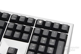

Weil der Platz oberhalb des Nummernblocks durch zusätzliche Tasten belegt ist, hat Cherry die Status-LEDs in die Hintergrundbeleuchtung integriert. Während andere Tastaturen, die dieses Konzept nutzen, die „Capslock“-LED etwa nur dann einschalten, wenn die entsprechende Funktion aktiviert ist, leuchtet die MX Board 6.0 stets in Rot. Als Funktionsanzeige dient unter den entsprechenden Tasten eine zusätzliche, blaue Diode – so werden alle Tasten stets angestrahlt.
Die an sich gute Idee wird durch ihre Ausführung jedoch massiv entwertet. Während die roten „Status“-LEDs nur wenig, aber durchaus wahrnehmbar heller als ihre Nachbarn leuchten, sticht die blaue Variante aus dem Augenwinkel auch aufgrund der mit erheblichen Reserven konzipierten Beleuchtung deutlich hervor. Regeln lässt sich die Helligkeit dieser Dioden nicht: Blau leuchtet immer mit maximaler Leuchtkraft. Mit Ausnahme der Deaktivierung sämtlicher Zusatzfunktionen ist also keinerlei Abhilfe möglich. Anstatt eine solche Funktion zu integrieren, ermöglicht es Cherry aber, die roten LEDs sowohl in Stufen von zehn als auch von einem einzigen Prozent anzusteuern – die Feingliedrigkeit ist an dieser Stelle ebenso unnötig wie überflüssig.
