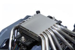

Cryorig R1 Ultimate – Die Bodenplatte ist von sieben Heatpipes durchzogen

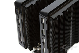

Cryorig R1 Ultimate – Zwei Kühltürme mit Plastikabdeckung für Lüfter
Cryorig R1 Ultimate – Nur 1,8 mm Lamellenabstand
