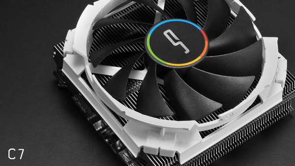

Der zweite Neuling ist der C7 genannte Top-Blow-Kühler mit quadratischem Kühlkörper. Der C7 misst lediglich 47 Millimeter in der Höhe und ist damit nicht höher als ein Boxed-Kühler von Intel. Dabei verfügt der C7 über vier 6-mm-Heatpipes und einen 92-mm-Lüfter mit PWM-Steuerung, der mit bis zu 2.500 U/min drehen kann. Die Kompatibilität gibt der Hersteller mit allen 115x-Sockeln von Intel sowie „modernen AMD-Sockeln“ an.
