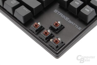

Die freistehenden Taster gehen mit üblichen Stärken und Schwächen dieser Bauform einher: Sie ist einfach zu reinigen, hellt aber durch den Entfall der dämpfend wirkenden Oberschale das Klangbild auf, was die Strike Battle subjektiv präsenter und damit lauter als Konkurrenzprodukte in geschlossener Bauform macht. Ansonsten bleibt die Tastatur abseits der Standsicherheit unauffällig: Die Strike Battle ist konsequent kompakt, schlicht und im Großen und Ganzen durchdacht aufgebaut. Dies gilt auch für das Layout, welches von der Strike Pro übernommen wurde. Während selten genutzte Funktionen zum Verstellen von Repeat- und Polling-Rate weiter vom FN-Umschalter entfernt liegen, lassen sich Medien- und Lautstärkesteuerung mit einer Hand bedienen.
„Plate mounted“ Cherry MX Brown mit „Costar“-Stabilisatoren
Freistehende Taster hat Corsairs Vengeance-Serie populär gemacht

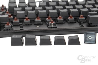

Tastenkappen aus ABS-Kunststoff mit Kreuzaufnahmen
