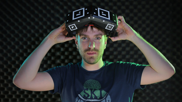

StarVR: VR-Brille mit 2 QHD-Displays und 210-Grad-Sichtfeld
Bild: StarVR
Die Starbreeze Studios präsentieren zur E3 erstmals das neue VR-Headset Project StarVR, das auf der Technik von InfinitEye aufbaut und zwei QHD-Displays sowie ein horizontales Sichtfeld von 210 Grad bietet, was etwa doppelt so viel ist wie bei der Konkurrenz, und ein realistischeres VR-Erlebnis verspricht.
Die beiden jeweils 5,5 Zoll großen QHD-Displays haben eine Panorama-Auflösung von 5.120 × 1.440 Bildpunkten (2.560 × 1.440 Pixel pro Auge), was einem Seitenverhältnis von 32:9 entspricht.
Sichtfeld
Sichtfeld (Bild: Starbreeze)
Um Platz zu sparen, sind die beiden Displays pfeilförmig angeordnet. Für die Optik nutzen die Entwickler Fresnel-Linsen, die im Vergleich zu herkömmlichen Linsen deutlich dünner und leichter sind. Durch eine optimierte Oberfläche verspricht Starbreeze im gesamten Sichtfeld eine hohe Bildqualität. Das Sichtfeld des linken und des rechten Auges überlappen dabei um 100 Grad (Binokularsehen), was vor allem für die Tiefenwahrnehmung entscheidend ist, wenngleich dies nicht ganz dem binokularen Sichtfeld des Menschen entspricht, das etwa 120 Grad misst.
Die hohe Auflösung der Displays ist notwendig, um trotz des im Vergleich zu anderen VR-Headsets wie Oculus Rift, Sonys Project Morpheus oder HTC Vive vor allem horizontal sehr viel größeren Sichtfeldes keine Einbußen bei der Darstellungsqualität hinnehmen zu müssen. Aber auch in der Vertikalen wird die höhere Auflösung genutzt, um die Konkurrenz mit einem größeren Sichtfeld von 130 Grad hinter sich zu lassen.

Für die Bestimmung von Richtung und Position des Nutzers kommen zum einen Gyroskope, Beschleunigungsmesser und Magnetometer und zum anderen ein optisches Tracking-System mit Markern am Headset und anderen Gegenständen zum Einsatz. Das optische 360-Grad-Tracking soll eine Genauigkeit von unter einem Millimeter erreichen und die einfache Integration von weiteren Gegenständen erlauben, indem diese mit Markern versehen werden. Durch die Kombination von optischem Tracking und internen Sensoren soll zudem eine niedrige Latenz erreicht werden.
