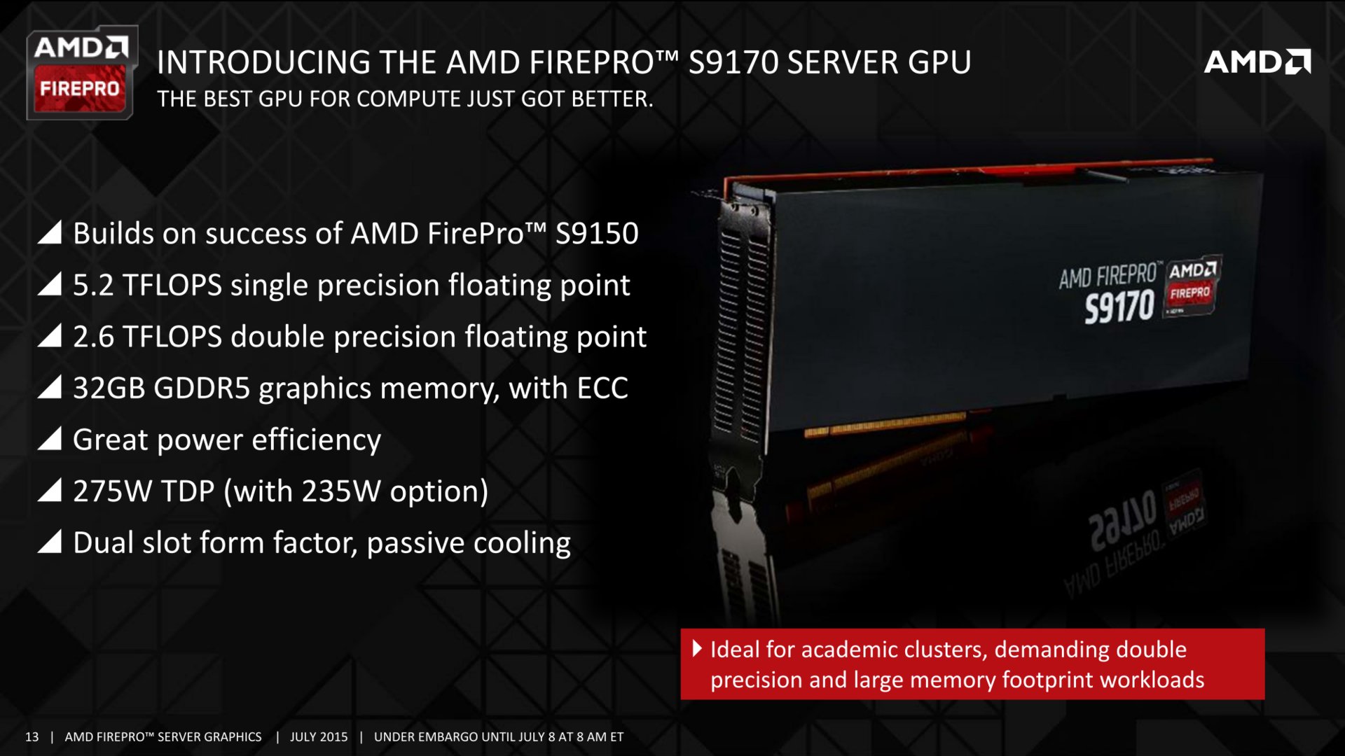

AMDs Grafikkarten der Serie FirePro S sind für den Server-Einsatz bestimmt. An der Spitze des Portfolios wird das knapp ein Jahr alte Modell S9150 von der FirePro S9170 abgelöst, ohne dass ersteres ausläuft. Die Hawaii-GPU bleibt gleich, dafür gibt es einen höheren Takt und mit 32 GByte gleich doppelt so viel Speicher.
Der Hersteller bewirbt die S9170 als „weltweit erste und schnellste Single-GPU-Server-Karte mit 32 GB“. Insbesondere in der Disziplin Double-precision GEneral Matrix-Matrix (DGEMM) soll die Server-Karte ihre Leistung ausspielen. Einsatzbeispiele sind Hochleistungsrechner (Supercomputer) für Industrie und Wissenschaft mit aufwendigen Datenanalysen und Simulationen. Dort spielt neben der Rechenleistung auch die Größe des Speichers eine tragende Rolle.
Bei Fließkommaberechnungen mit einfacher Präzision (Single Precision, kurz SP) soll die S9170 auf bis zu 5,24 TeraFLOPS kommen, bei doppelter Genauigkeit (Double Precision, kurz DP) stehen 2,62 TeraFLOPS im Datenblatt. Die S9150 wird somit um geringe drei bis vier Prozent überboten, die S9170 zieht mit dem Workstation-Pendant W9100 gleich. Die Leistungssteigerung beruht auf einer leichten Frequenzanhebung (etwa 930 MHz gegen 900 MHz), denn mit 2.816 ALUs kommt der gleiche Ausbau der Hawaii-GPU zum Einsatz. Ein weitaus größerer Vorsprung ist dagegen der von 16 auf 32 GByte aufgestockte GDDR5-Speicher mit ECC, womit AMD in diesem Segment die höchste Speichermenge stellt.
Mehr Speicher und ein höherer Takt bedeuten aber eine höhere Leistungsaufnahme, die sich in einer von 235 auf 275 Watt angehobenen TDP bemerkbar macht. Da Server in der Regel gut belüftet sind, wird weiterhin auf einen Lüfter auf den Dual-Slot-Karten verzichtet – die Komponenten werden somit semi-passiv gekühlt. Die Karten bieten zudem eine Option, die Leistungsaufnahme auf 235 Watt zu beschränken, wofür etwas Geschwindigkeit geopfert werden muss.
