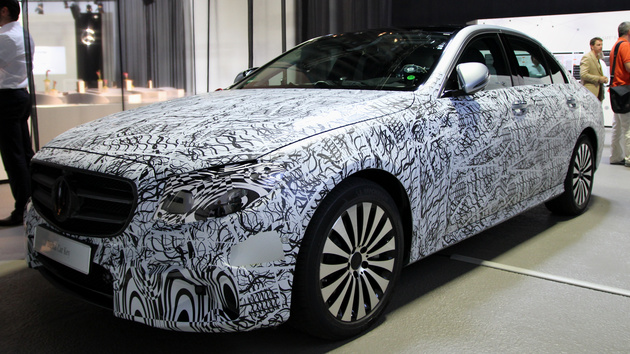

Die nächste Generation der Mercedes-Benz E-Klasse wird das erste Automobil des Konzerns sein, das sich per Smartphone-App einparken lassen wird. Die Markteinführung der neuen E-Klasse ist für das Frühjahr 2016 geplant.

Das System wird von Mercedes-Benz Remote Park-Pilot genannt und ermöglicht das automatische Ein- und Ausparken des Fahrzeugs über eine Smartphone-App. In erster Linie soll dies das Ein- und Ausparken bei engen Parklücken erleichtern, beispielsweise beim Parken quer zur Fahrtrichtung, wie etwa in Parkhäusern oder bei Garagen, wenn das Aussteigen nur noch schwer oder gar nicht mehr möglich wäre.
Für die Umsetzung nutzt Mercedes-Benz die für die Einparkhilfe Parktronic verbauten Ultraschallsensoren und rund um das Fahrzeug angebrachte Kameras, die schon jetzt beispielsweise in der aktuellen S-Klasse eine Rundumsicht des Fahrzeugs ermöglichen und beim teilautomatischen Einparken über den Park-Pilot helfen. Die Kameras sind Teil der Sonderausstattung 360-Grad-Kamera, die ebenso wie das Keyless-Go-System und ein Automatikgetriebe für den neuen Remote Park-Pilot benötigt wird.
Beim Remote Park-Pilot vollzieht Mercedes-Benz für die nächste E-Klasse den Schritt zum vollautomatischen Einparken, ohne dass der Fahrer im Auto sitzen muss. Wie bisher schon möglich überprüft das Fahrzeug die Umgebung während der Fahrt nach möglichen Parklücken. Statt den Park-Pilot im Fahrzeug dem Fahrer anzubieten, kann dieser zukünftig aussteigen und das Rangieren über eine App initiieren.
