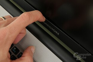

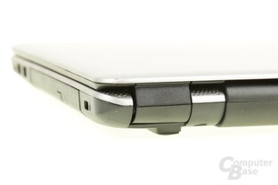

Die offensichtlichste Achillesfersen des Akoya E6418 sind das Gehäuse und damit verbunden die Tastatur und das Trackpad. Das Gerät ist vollständig in Kunststoff gehalten, der nicht nur an der Unterseite, der Rückseite des Displays und über der Tastatur auf Druck spürbar nachlässt. Der Rahmen um das nur wenig verwindungssteife Display lässt sich ohne Kraftaufwand anheben, die Scharniere sind aus Kunststoff.

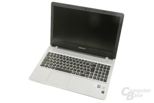

Das Medion Akoya E6418 gibt es ab 29. Oktober bei Aldi
Die Einfassung des Displays ist Sinnbild für das Gehäuse
Die Scharniere sind aus Kunststoff
