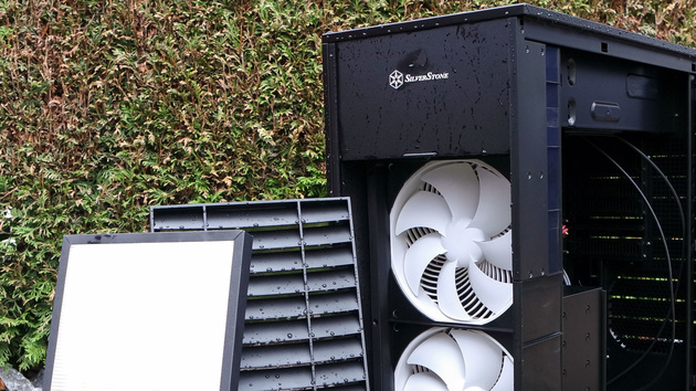

Zertifiziert nach IP43
Das Mammoth MM01 ist gegen das Eindringen von Wasser und Staub nach IP43 geschützt. In Vorder- und Rückseite sind zu diesem Zweck jeweils zwei große modulare Spritzschutzgitter eingelassen. Deren Struktur und Geometrie schützen den Innenraum gegen das Eindringen von Flüssigkeiten bis zu einem Winkel von 60 Grad gegen die Senkrechte. Silverstone hat das Mammoth MM01 nicht nur mit den Spritzschutzgittern abgedichtet. Überall dort, wo Teile aufeinander treffen, liegt ein gummiertes Band dazwischen, das Wasser abhält und zugleich zur Minimierung von Resonanzübertragungen sorgt. Ein Zertifikat (PDF) des Warenprüfkonzerns Société Générale de Surveillance soll die Schutzklasse belegen.
An der Front findet sich darüber hinaus der dicke Schwebstofffilter, der Staub- und Schwebeteilchen mit einem Durchmesser von mindestens einem Millimeter abhalten soll. Er ist passgenau im Spritzschutzgitter eingelassen und kann separat entnommen werden. Das Gitter selbst ist rückwärtig mit feinmaschigem Nylon überzogen. Somit wird dem Spritzschutz gleichzeitig eine vorfilternde Funktion aufgetragen, was wiederum den Schwebstofffilter entlastet.
Die Probe aufs Exempel mit einem Wasserstrahl auf die Front übersteht das Gehäuse in der Tat, ohne dass Wasser eindringt. Und das auch bei zum Teil größeren Winkeln als den offiziell zertifizierten 60 Grad. Flüssigkeit, die von oben auf das Gehäuse läuft, hat keine Chance, in den Innenraum vorzudringen. Keinen Schutz bietet das Gehäuse hingegen am Boden, über den Wasser ungehindert eindringen kann.
