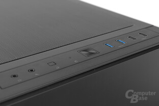

Thermaltake Suppressor F31 – Panel
Das Panel am Thermaltake Suppressor F31 hat je zwei USB-3.0- und USB-2.0-Anschlüssen zu bieten. Sie sind rechts neben dem in der Mitte positionierten und blau beleuchteten Startknopf eingelassen. Auf der linken Seite sind zwei 3,5-mm-Klinkenbuchsen sowie der Reset-Knopf und eine HDD-LED zu sehen.
