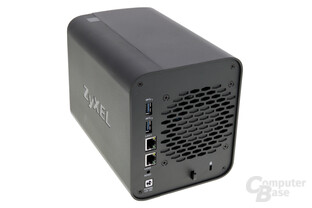

ZyXEL NAS520 – Anschlüsse an der Rückseite
Die beiden weiteren USB-3.0-Anschlüsse, zwei LAN-Anschlüsse, ein Reset-Knopf, ein Kensington-Lock und der Anschluss für das 60 Watt starke externe Netzteil befinden sich an der Rückseite des NAS520. Über diese bläst der 92-mm-Lüfter des Systems auch die Abwärme aus dem Gehäuse. Über das Kensington-Lock kann zwar das System gegen Entwenden gesichert werden, die Festplatten sind jedoch nicht extra gegen ein Herausnehmen gesichert. Die beiden Netzwerkanschlüsse können wahlweise einzeln, als Team (Link Aggregation) oder redundant zur Ausfallsicherheit genutzt werden.
