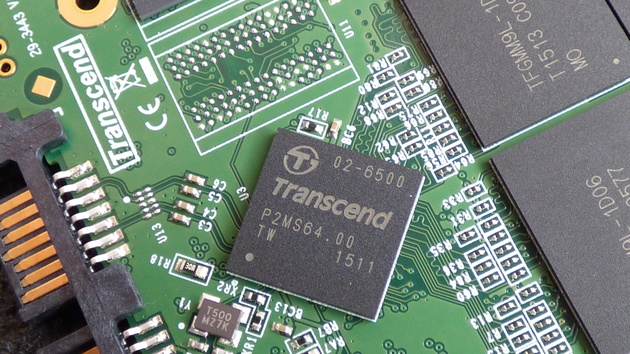

Transcends SuperMLC-SSDs
Transcends SuperMLC-SSDs (Bild: Transcend)
Während bei SSDs für Verbraucher vor allem der Preis pro Gigabyte und weniger eine extrem hohe Haltbarkeit eine Rolle spielt, sollen SuperMLC-SSDs vor allem im Unternehmensbereich Verwendung finden. Der in großen Stückzahlen gefertigte und entsprechend günstige MLC-Speicher bietet dann bei halber Kapazität ähnliche Eigenschaften wie echter SLC-NAND-Flash. Als Einsatzbeispiele führt Transcend unter anderem Industriemaschinen und eingebettete Automatisierungscomputer an. Mit den SSD-Serien SSD510K (2,5 Zoll), MSA510 (mSATA), HSD510 (half slim) sowie den M.2-Modellen MTS460 und MTS860 werden konkrete Produkte mit SuperMLC-Technik angekündigt, die 2016 erscheinen sollen.
