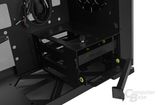

Nicht gänzlich zu Ende gedacht wurde auch der modulare Festplattenkäfig, der sich nach der Installation zweier 120-mm-Bodenlüfter auch am herausnehmbaren Bracket der Frontlüfter montieren lässt und zwei entkoppelte 3,5"-Festplatten sowie ein kleineres 2,5"-Exemplar aufnimmt. Die Ausrichtung des Käfigs erfolgt in dem Fall so, dass die Luft des einsaugenden Ventilators an der davor liegenden Festplatte abprallt und die weiter hinten verbaute Hardware nicht mehr erreicht.

In Win 805 – Festplattenkäfig mit zwei 2,5"-/3,5"-Schienen und einem 2,5"-Bracket
