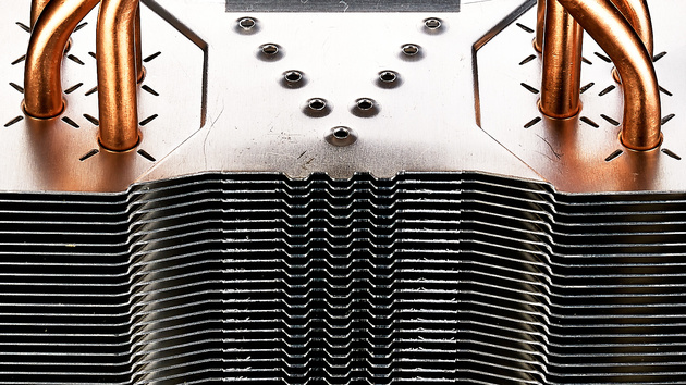

Hyper 212X
Die neue Auflage des 212 lässt grundsätzliche Eckdaten wie die Abmessungen des schlanken Kühlkörpers unangetastet. Das Design der Lamellen wurde hingegen aktualisiert: Längliche Öffnungen rund um die vier 6-mm-Heatpipes („X Vents“) sollen die Luft auch auf die dem Lüfter abgewandte Seite der Wärmeröhren führen und die Auslastung verbessern. Auf einen ähnlichen Effekt zielen die runden, „V“-förmig angeordneten Öffnungen in der Mitte der Lamellen („Air Guide“).
