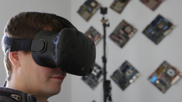

In der Redaktion finden die zwei Basisstationen seit einer Woche auf zwei robusten Lampen-Stativen ihren Platz. Um bei der Aufstellung flexibel zu sein, wurde auf die Wandmontage vorerst verzichtet. Obwohl die der Vive Pre beiliegenden Wandhalter* auf diesen Lampen-Stativen nur mit Paketband fixiert wurden, gab es bisher weder einen Ausfall des Trackings in Folge von Erschütterungen, noch fehlerhafte Bewegungen im Spiel selber. Wird unter dem Stativ auf den Boden gestampft, wechseln die Stationen hingegen in der Tat in den Ruhemodus (blaue LED).
Einfach, aber effektiv: Die Basisstation auf einem Lampen-Stativ in 2 m Höhe
Valve empfiehlt die Montage an der Wand, an deckenhohen Stativen oder Bücherregalen, denn dass die Stationen vibrieren, muss zum Wohle des Spielers vermieden werden – der Effekt ist in der Tat schwindelerregend. Käufer können den Erfahrungen der Redaktion nach aber auch alternativen Aufstellungsorten eine Chance geben – von Paketband sollte allein aus optischen Aspekten aber abgesehen werden. Das Versprechen, mehrere Stürze aus zwei Metern Höhe grundsätzlich zu überleben, sollten Käufer ebenfalls nicht auf die Probe stellen: Stürze gilt es zu vermeiden, denn schon Kratzer auf der Front können das Tracking beeinflussen.
Bei der Montage in jedem Fall zu bedenken ist: Mehr als fünf Meter Abstand sind zwischen den Basisstationen nicht erlaubt und sie sollten das Spielfeld idealer Weise aus genau entgegengesetzten Richtungen in einer Höhe von zwei Metern überblicken. Können sich beide Basisstationen nicht direkt sehen, weil beispielsweise eine Zimmerlampe im Weg ist, müssen sie über ein beiliegendes Kabel verbunden werden.
