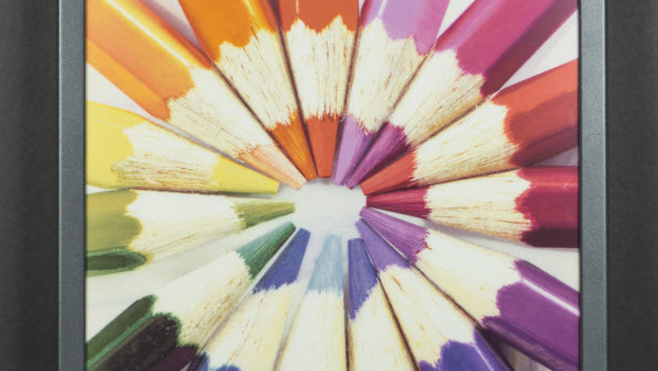

Liebhaber digitaler Bücher dürfen nun wieder hoffen: Mit dem Advanced Color ePaper ist es E-Ink nun gelungen, die Farbdarstellung nativ zu erzeugen und auf besagte Filterfolie verzichten zu können. Dies gelingt unter anderem durch eine neue Methode zur Ansteuerung der einzelnen Tinten-Kapseln: Während die sich in den Kapseln befindenden Pigmente durch das generelle Anlegen einer Spannung ausrichten ließen, konnte die Ansteuerung bei Zuhilfenahme unterschiedlicher Spannungen verfeinert werden. Somit lassen sich nun einzelne Pigmente direkt ansteuern, was die Darstellung verschiedener Farben ermöglicht – bei gleichzeitig gewohnt niedrigem Energieverbrauch.
Zudem wird durch die fehlende Folienschicht der Kontrast nicht mehr beeinträchtigt und die Anzahl der darstellbaren Farben soll sich laut diverser Medienberichte auf 32.000 erhöht haben. Auch sind die möglichen Baugrößen und Auflösungen der Panels nicht mehr so beschränkt wie in den Anfangstagen: Auf der Display Week zeigt E-Ink mehrere 20 Zoll große Displays, welche über eine Auflösung von 1.600 × 2.500 (B × H) Bildpunkten verfügen.
E-Ink-Panel mit neuer ACeP-Technologie zur Farbdarstellung
E-Ink-Panel mit neuer ACeP-Technologie zur Farbdarstellung (Bild: Business Wire)
