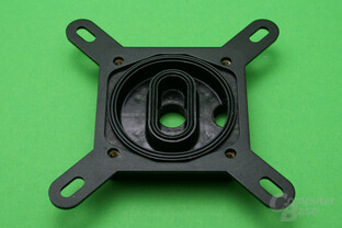

Für den UC-2 LT dürfen nur Anschlüsse mit maximal fünf Millimetern Gewindelänge eingesetzt werden – Anschlüsse mit längeren Gewinden oder mit Gewalt eingedrehte Anschlüsse würden auch bei diesem Kühler für Risse im Deckel sorgen, da dieser aus Kunststoff besteht. Zusammen mit der dünnen kupfernen Bodenplatte erreicht der Kühler damit das geringste Gewicht im Testfeld. Lediglich 113 Gramm bringt der UC-2 LT auf die Waage.

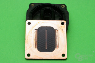

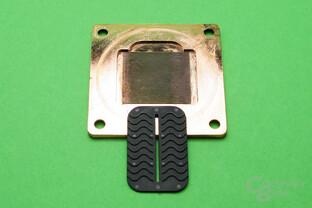

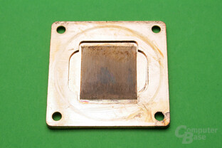

Wird der Kühler aufgeschraubt, zeigt sich eine Bodenplatte mit eingesetzter Plastik-Düsenplatte. Diese besitzt auf der Unterseite wellenförmige Aussparungen und soll für einen optimalen Fluss des Kühlmediums sorgen. In die Bodenplatte sind zur Vergrößerung der Oberfläche schmale Vertiefungen eingefräst. Die Verarbeitung des Kühlers ist ordentlich – auffällig ist die im Vergleich zu den Konkurrenten dünne Kupferplatte, die das geringe Gewicht des Kühlers erklärt.

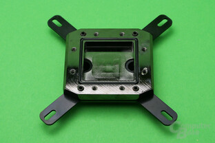

Mit 328 Gramm ist der Kühler von Raijintek deutlich schwerer als jener von Alphacool und Phobya. Das liegt am Deckel: Dieser ist ebenfalls aus Metall gefertigt – laut Hersteller ebenso wie die Bodenplatte aus vernickeltem Kupfer. Die vorinstallierten Intel-Haltebügel können über Innensechskantschrauben gelöst und gegen die im Lieferumfang enthaltenen AMD-Bügel ausgetauscht werden.
Weniger schönes zeigt sich bei einem Blick auf die Unterseite des Kühlers: Die spiegelnde Auflagefläche hat kleinere Kratzer. Außerdem wurde der Kopf einer der acht Schrauben, die Deckel und Bodenplatte verbinden, bei der Fertigung des Kühlers beschädigt.

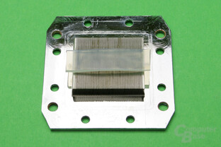

Der CWB-C1 schreibt dem Anwender keine Flussrichtung vor. Mit dem Öffnen des Kühlers zeigt sich der Grund dafür: Raijintek nutzt keine Düsenplatte, sondern lässt die Kühlflüssigkeit durch hohe Kühlfinnen von der einen Seite des Kühlers zur anderen strömen. Die Flussrichtung spielt also keine Rolle für diesen Kühler. Damit das Wasser durch die Kanäle des Kühlers fließen muss und nicht über die Finnen hinwegströmen kann, wird zentral ein Silikonpuffer aufgelegt, der den Abstand zwischen Kühlerkonstruktion und Deckel verschließt.
