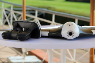

Parrot Disco mit Skycontroller 2

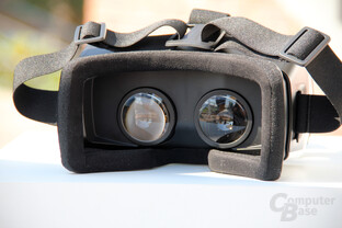

Parrot liefert auch ein FPV-Headplay für den Einsatz von Smartphones
Dafür bringt die Disco den handlicheren Skycontroller 2 mit, der über vier Antennen eine stabilere Verbindung aufbaut, so dass das ebenfalls im Lieferumfang enthaltene FPV-Headset „Cockpitglasses“ einen HD-Videostream per USB-Kabel an das Smartphone liefern kann. Wer bereits Modellflieger ist, kann die Disco auch mit einem eigenen RC-Transmitter bestücken und komplett manuell steuern. Bis zur eingestellten Grenze von 350 Meter gab es keinerlei Aussetzer bei Steuerung und Videostream.
Freeflight Pro mit Side-by-Side-FPV
Die Cardboard-Variante von Parrot liefert dem Piloten im Zusammenspiel mit einem Smartphone ein hochqualitatives FPV-Erlebnis, der übertragene HD-Stream ist flüssig mit großem Blickwinkel und in hoher Schärfe. An dieser Stelle haben die meisten sehr teuren Do-it-yourself-Lösungen aus dem Modellflug das Nachsehen.
