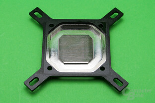

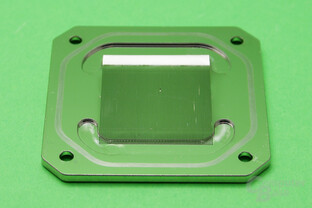

Sowohl die Bodenplatte als auch der Deckel des 359 Gramm schweren Kühlers bestehen aus vernickeltem Kupfer. Die Verarbeitung ist makellos: Die Auflagefläche des CPU-Kühlers glänzt frei von jeglichen Kratzern. Vorinstalliert ist bei dem Kühler von EKWB der Intel-Montagerahmen. Ein Wechsel auf AMD setzt das Öffnen des Kühlers voraus, da der Halterahmen zwischen Bodenplatte und Deckel des Kühlers fixiert ist.

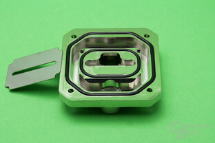

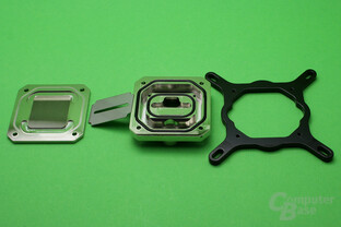

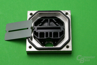

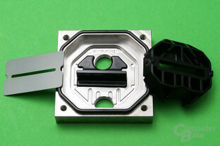

Das Innere des Kühlers zeigt eine komplizierte Struktur: Vom eindeutig markierten Einlass des Kühlers wird die Flüssigkeit über zwei entnehmbare Plastikeinsätze (einer davon kann gegen ein alternatives Modell im Lieferumfang ausgewechselt werden) auf eine Düsenplatte (von der es zwei alternative Ausführungen im Lieferumfang gibt) geleitet wird. Die Düsenplatte wiederum sorgt für die effektive Aufteilung des Flüssigkeitsstromes zu den Kühlfinnen des CPU-Kühlers.
Die austauschbaren Teile des Kühlers dienen zur Anpassung an verschiedene Prozessortypen: Die Montageanleitung weist darauf hin, welche Kombination aus Düsenplatte und Plastikeinsatz für welche CPU optimal geeignet sein soll. Für die Sockel-2011-CPU des Testsystems wird also die laut Anleitung optimale Kombination aus Plastikeinsatz „I1“ und Düsenplatte „J1“ in den Supremacy Evo eingesetzt.
