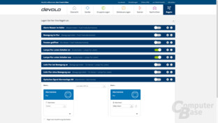

Regeln per Drag & Drop steuern das Smart Home
Für die Steuerung der einzelnen Komponenten basierend auf dem Status anderer Komponenten bietet Devolo umfangreiche Regeln an, die vom Benutzer einfach per Drag & Drop erstellt werden können. Hierfür stehen die einzelnen Funktionen der jeweiligen Bausteine zur Verfügung, so dass beispielsweise festgelegt werden kann, dass beim Druck auf Taste 1 der Fernbedienung das Licht im Flur eingeschaltet wird. Der Nutzer ist dabei nicht auf singuläre Wenn-dann-Beziehungen beschränkt, sondern kann auf der Wenn-Seite mehrere Bedingungen verknüpfen – sowohl als Und- als auch als Oder-Verknüpfung – sowie auf der Dann-Seite mehrere Aktionen auslösen. Ein Tastendruck kann so nach Belieben mehrere Lampen schalten und gleichzeitig die Temperatur des Raumthermostats auf einen vorab definierten Wert einstellen.

Mehrere identische Bausteine können zudem zu einer Gruppe zusammengefasst und so synchronisiert und jeder Baustein einem Raum zugeordnet werden. Auch Reaktionszeiten oder ähnliche per Baustein definierte Einstellungen lassen sich dabei festlegen. So kann die Lichtschaltung, die an ein Auslösen des Türsensors gekoppelt ist, beispielsweise an einen Helligkeitswert gekoppelt werden, der ebenfalls vom Türsensor erfasst wird, so dass tagsüber kein Licht eingeschaltet wird, wenn die Tür geöffnet wird, sondern erst bei Dunkelheit.
