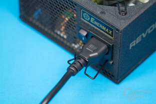

Der Lieferumfang selbst besteht aus einer kompakten Bedienungsanleitung, einem Netzkabel, Schrauben, Klettkabelbindern und einem Enermax-Sticker. Außerdem gibt es einen Metallbügel „CordGuard“, der an der Kaltgerätebuchse eingehängt wird und ein unfreiwilliges Lösen des Netzsteckers verhindern soll.
