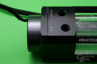

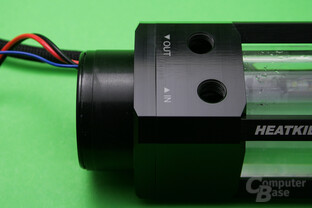

Käufer der VPP755 sollten darauf achten, keine sehr alten Deckel mit der Pumpe zu kombinieren: Alphacool gibt an, dass aufgrund einer Neuerung der Spezifikationen der Laing D5 alle Aufsätze, die nach 2011 hergestellt wurden, mit der VPP755 kompatibel sind. Im Test mit dem Watercool Heatkiller Tube als Pumpenaufsatz gab es keinerlei Undichtigkeiten, aber es verbleibt ein Spalt zwischen Halterahmen und Pumpendeckel. Die Maße stimmen also nicht exakt mit denen der VPP655 überein.
VPP655 mit Heatkiller Tube: Die Pumpe passt perfekt
VPP755 mit Heatkiller Tube: Spalt zwischen Rahmen und Pumpendeckel
