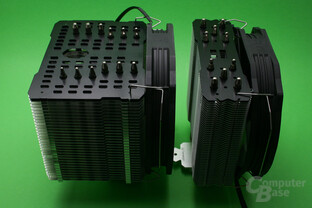

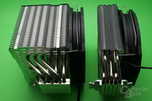

Größenvergleich: Thermalright HR-02 Macho Rev. B (links) und True Spirit 140 Direct (rechts)
Im direkten Vergleich mit dem HR-02 Macho wird deutlich, wie schmal der True Spirit tatsächlich ist: Der Macho nimmt zusätzliche 6 cm Platz ein. Um diesen Verlust an Kühlfläche auszugleichen, steigert Thermalright die Lamellenanzahl von 31 beim Macho auf 48 Stück beim True Spirit Direct. Die Wärmerohre beider Kühler erhalten zwar keine Kappen, um ihre Enden zu verstecken, aber zur optischen Aufwertung ist die oberste Lamelle der Kühlturme in Schwarz gehalten.
