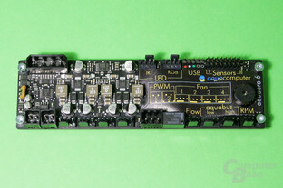

Der Fokus bei Aqua Computer wird dabei schon durch den Firmennamen klar: Das Aquaero richtet sich in erster Linie an Nutzer von Wasserkühlungen, die die Steuerung als Überwachungs- und Schaltzentrale verwenden wollen. Für diesen Einsatzzweck ist das Aquaero mitsamt seiner ausgereiften Software der unangefochtene Sieger, denn die Steuerung bietet unzählige Regler, Einstellungsmöglichkeiten und sogar noch weitere programmierbare Ausgänge. Das Aquaero 6 LT schlägt dafür mit 100 Euro zu Buche, was zwar kein Schnäppchen, aber angesichts der vielen Möglichkeiten auf jeden Fall vertretbar ist. Mit dem Vorgänger Aquaero 5 LT erhalten Anwender die gleichen Einstellungsmöglichkeiten schon für etwa 60 Euro – allerdings ist beim Aquaero 5 nur einer der vier Lüfterkanäle PWM-fähig, und die Platine verlangt beim Einsatz vieler Lüfter nach einem Kühlkörper, um nicht zu überhitzen.
Aqua Computer Aquaero 6 LT: Platine mit umfangreichen Anschlussmöglichkeiten
