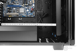

CPU-Kühler dürfen im neuen Gehäuse von Corsair maximal 168 mm hoch ausfallen, während sich die Länge von Grafikkarten mit vorinstallierten Lüftern in der Front auf 400 mm beschränkt. Ohne Frontlüfter sind bis zu 425 mm möglich. Keine wirkliche Beschränkung ist die maximale Tiefe des Netzteils. Dieses darf bis zu 275 mm lang sein. Hinter dem Mainboardtray sind stellenweise bis zu 30 mm Raum für das Verlegen von Kabeln.

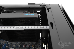

In das Corsair Obsidian 500D passen insgesamt drei Radiatoren hinein. Wird die Maximalausstattung umgesetzt, so lassen sich folglich ein 360-Triple-Wärmetauscher in der Front, ein 280-Dual-Radiator im Deckel und ein 120-Single-Exemplar im Heck verbauen.
Corsair Obsidian 500D – Maximalausstattung mit Radiatoren
Inklusive Lüfter darf der Radiator in der Front bis zu 165 mm tief ausfallen. Das hat jedoch zur Folge, dass sich im Deckel kein Wärmetauscher mehr unterbringen lässt. Soll Letzteres in Form eines 280-Dual-Wärmetauschers realisiert werden, so darf der Frontradiator inklusive Lüfter höchstens 70 mm tief sein. Dann ließe sich ein 30 mm dicker Radiator im Deckel mühelos verstauen.
Soll auch im Heck noch ein 120-Single-Wärmetauscher angebracht werden, so trifft die zuvor genannte Beschränkung ebenfalls zu. In diesem Fall sind nicht mehr als 37 mm exklusive Ventilatoren beim Deckelradiator möglich.
Corsair Obsidian 500D – In der Front passen sehr tiefe Radiatoren hinein
Corsair Obsidian 500D – Der Radiator im Deckel wird durch ein Exemplar am Heck in seiner Tiefe stark eingeschränkt
Corsair Obsidian 500D – Mehr als 37 mm Tiefe sind nicht möglich
