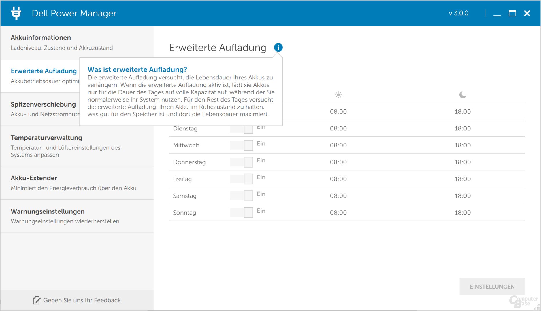

Dell Power Manager
Dell liefert das XPS 13 mit einer neuen App namens Power Manager aus. Diese von Dell entwickelte App soll es für den Anwender einfacher machen, zwischen verschiedenen Leistungsprofilen zu wählen, um sich zwischen hoher Performance, leisem Betrieb und guter Kühlung entscheiden zu können. Der Dell Power Manager nennt diese Einstellungen „Temperaturverwaltung“. Darüber hinaus lassen sich über das Tool auch Akkuinformationen einsehen, etwa der Akkuzustand. In diesem Menü lässt sich auch definieren, wie das Gerät genutzt wird, also ob es häufig am Netzstrom hängt, häufig zwischen Akkubetrieb und Steckdose gewechselt wird oder ob das System dies selbst erkennen und entsprechend einstellen soll. Bei vorwiegender Netzstromnutzung wird zum Beispiel die Lebensdauer des Akkus verlängert, indem der Schwellenwert der Ladung vermindert wird. Standardmäßig ist der adaptive Automatikmodus eingestellt.
Im Menü „Spitzenverschiebung“ lässt sich einstellen, ob der Akku trotz angeschlossenem Kabel zu gewissen Uhrzeiten nicht geladen werden soll. Um den Energieverbrauch an der Steckdose zu reduzieren, kann hier auch festgelegt werden, dass das Notebook auch bei angeschlossenem Netzadapter ausschließlich über den Akku betrieben wird. Das Menü „Akku-Extender“ ist ein spezieller Stromsparmodus ausschließlich für den Akkubetrieb, bei dem der Nutzer Einfluss auf die CPU-Leistung, Bildschirmhelligkeit, Tastaturbeleuchtung und Stummschaltung der Lautsprecher nehmen kann.
