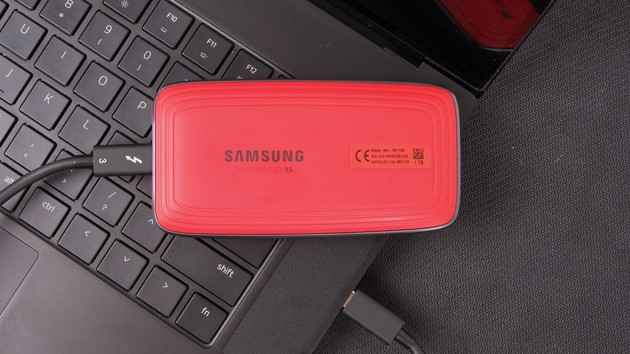

Mit der Portable SSD X5 bricht Samsung zur IFA 2018 jetzt mit der aus T5 (Test), T3 (Test) und T1 (Test) bekannten technischen Umsetzung und verbaut im größeren Gehäuse intern eine NVMe-SSD mit vier Lanes nach PCI Express 3.0 im M.2-Format. Damit die SSD ihre Fähigkeiten auch voll ausspielen kann, wechselt auch der Anschluss: Statt USB 3.1 Gen2 wie bei der T5 kommt ab sofort Thunderbolt 3 zum Einsatz. Die theoretische maximale Bandbreite liegt damit bei 40 Gbit/s statt 10 Gbit/s.
Thunderbolt 3 setzt bekanntlich auf einen Stecker nach USB Typ C und an jedem Thunderbolt-3-Host kann auch USB-Hardware mit diesem Stecker betrieben werden. Anders herum gilt das aber nicht: Die Samsung Portable SSD X5 versteht ausschließlich Thunderbolt 3, an einem reinen USB-Anschluss nach USB Typ C kann sie also nicht betrieben werden.
Die Samsung Portable SSD X5 gibt es in drei Größen: Mit 500 GB, 1 TB und 2 TB. Die Unterschiede liegen jeweils in der intern im Steckplatz verbauten SSD. Um welches Modell es sich dabei handelt, sagt Samsung nicht. Auf Nachfrage von ComputerBase heißt es lediglich, dass eine bereits verfügbare Serie zum Einsatz kommt, deren Firmware aber auf den Einsatz in externen Laufwerken angepasst wurde. Die Firmware der 1 TB großen SSD im Testmuster trägt die Kennung 1P3QEXE7, die der von der Redaktion im Frühjahr getesteten Samsung SSD 970 Evo (Test) die Kennung 1B2QEXE7. Die Basis könnte also durchaus in dieser SSD liegen.

Damit sich die SSD im Magnesium-Gehäuse der X5 nicht zu schnell zu stark erhitzt, hat Samsung sich dazu entschieden es nicht auf minimale Abmessung zu optimieren, sondern integriert einen großen Kühlkörper zur Kühlung der SSD. Dieser Kühlkörper soll es ermöglichen, dass die Gehäuse-Temperatur von 45 °C bei typischer Raumtemperatur nicht überschritten wird und die SSD längere sequentielle Zugriffe ermöglicht, ohne dass die X5 aus thermischen Gründen gedrosselt werden muss.
Explosionszeichnung offenbart großen Kühlkörper
Explosionszeichnung offenbart großen Kühlkörper (Bild: Samsung)
Erhitzt sich die SSD doch zu stark, wird sie von Samsung kurzzeitig stark eingebremst: Auf nur noch 250 MB/s beim sequentiellen Schreiben soll die Leistung abfallen, um die Temperatur schnell zu senken. Etwas überraschend erscheint vor diesem Hintergrund die Wahl des weniger gut leitenden Gehäusematerials Magnesium (statt Alu) und dessen glatte Oberfläche, die die Fläche zur Wärmeabgabe nicht gezielt zu vergrößern weiß.
Laut Datenblatt weist die in rot und schwarz gehaltene SSD „im Design eines Sportwagens“ die Abmessung 119 × 62 × 19,7 mm (L×B×H) auf und wiegt 150 g. Damit ist sie deutlich größer und auch schwerer als die Modelle der T-Serie es waren und sind. Samsung wirbt damit, dass die X5 Stürze aus einer Höhe von bis zu zwei Metern ohne Schäden übersteht.
