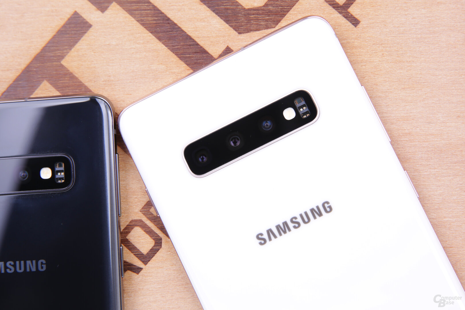

Aus zwei mach drei lautet Samsungs Devise nicht nur bei der Anzahl der mit dem Galaxy S10 angebotenen Smartphones, sondern auch bei den rückseitig verbauten Kameras – zumindest beim Galaxy S10 und S10+. Das Galaxy S10e ist wie bisher mit zwei Kameras ausgestattet, wobei auch hier eines der beiden Objektive neu ist.
Rein von den technischen Daten hat sich beim Wechsel vom Galaxy S9 zum Galaxy S10 nicht viel in Sachen Kamera verändert. Die Hauptkamera arbeitet weiterhin mit 12 Megapixeln (1,4 µm Kantenlänge pro Pixel) auf einem 1/2,55 Zoll großen Sensor, der einen Autofokus per Phasenvergleich über jeden der 12 Millionen Pixel durchführen kann. Deshalb wird ein solches System gerne auch „Dual Pixel“ genannt. Die Hauptkamera arbeitet wie zuvor mit einer Brennweite von 26 mm Kleinbild-Äquivalent und wird von einem optischen Bildstabilisator unterstützt. Die Blende ist erneut variabel und arbeitet mit f/1.5 oder f/2.4, wobei das System automatisch zwischen beiden Modi wählt, sofern nicht im manuellen Pro-Modus fotografiert wird. Ein leichtes Klicken der Blende beim Einschalten der Kamera oder beim manuellen Wechsel begleitet das filigrane bewegliche Bauteil.

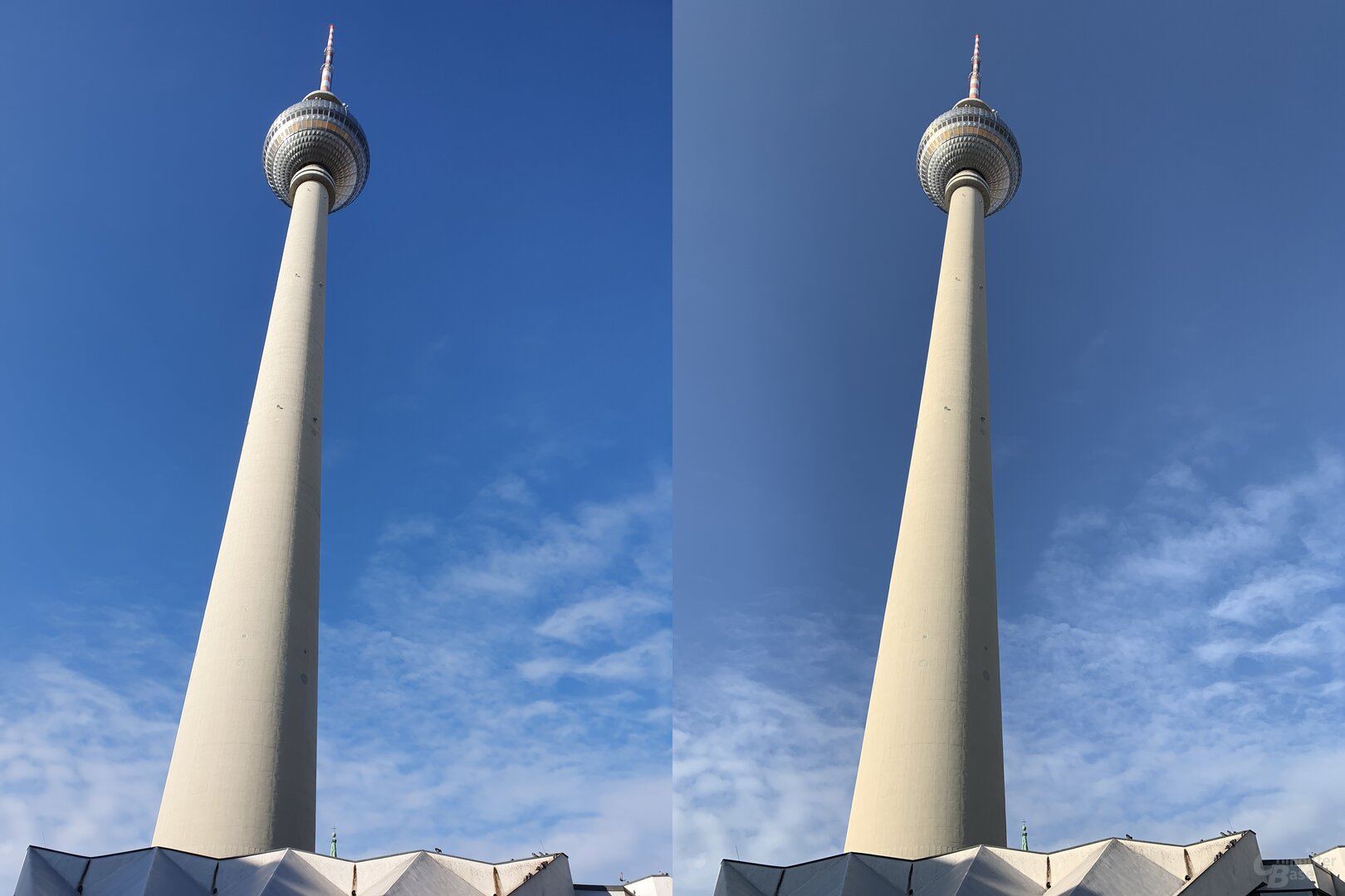

Im Direktvergleich einiger Aufnahmen mit der Kamera des Apple iPhone Xs Max (Test) verdeutlicht sich die unterschiedliche Charakteristik beider Systeme. Samsungs Aufnahmen wirken stets eine Spur heller und bietet einen weniger dramatischen Kontrast. Außerdem bildet das Galaxy S10+ Farben intensiver ab, wie es zum Beispiel bei Bild 8 anhand des knallroten Rollers gut zu sehen ist. Bei den Innenaufnahmen bei schummriger Beleuchtung gefällt das Galaxy S10+ mit einer stimmungsvollen Abbildung, die nicht ganz so neutral und damit auch etwas langweilig wie die Apple-Fotos wirkt.
Starke Helligkeitsunterschied, wie etwa bei Aufnahme 12 im Bus, meistert das Galaxy S10+ gut hinsichtlich der Abbildung beider Extreme. Dafür kommt es im Randbereich allerdings wieder zum angesprochenen Pixelmatsch, während das iPhone Xs Max die Strukturen etwa im Polster des Sitzes besser erhält. Dafür ist bei Apple kaum noch zu erkennen, was vor der Windschutzscheibe des Busses passiert. Ein weiteres Beispiel für Samsungs guten Dynamikumfang ist Aufnahme 15 bei Nacht, bei der im Schaufenster mehr Details erkennbar sind.

Nachdem zuvor nur das Galaxy S9+ mit einem Teleobjektiv ausgestattet war, nicht aber das normale Galaxy S9, ist dieses nun bei Galaxy S10 und S10+ zu finden. Auch hier übernimmt Samsung die technischen Daten des Galaxy S9+, indem erneut ein 1/3,6 Zoll großer Sensor mit 12 Megapixeln (1,0 µm Kantenlänge pro Pixel) mit Autofokus und optischem Bildstabilisator zum Einsatz kommt. Das Objektiv arbeitet mit fixer Blende f/2.4 und entspricht einem Kleinbild-Äquivalent von 52 mm.
Die dritte Kamera ist hingegen neu und beim Galaxy S10 und S10+ zu finden, während sie beim Galaxy S10e anstelle des Teleobjektivs verbaut ist. Die neue 16-Megapixel-Kamera ist mit einem Ultraweitwinkelobjektiv bestückt, das mit f/2.2 arbeitet und 12 mm Kleinbild-Äquivalent entspricht. In der nachfolgenden Galerie sind Beispiele dafür zu sehen, wie Aufnahmen mit dem Ultraweitwinkel aussehen und was damit möglich. Die Kamera fängt einfach viel mehr ein als die normale Hauptkamera, sodass sich zum Beispiel große Gebäude ohne Veränderung des Standpunktes ablichten lassen.
