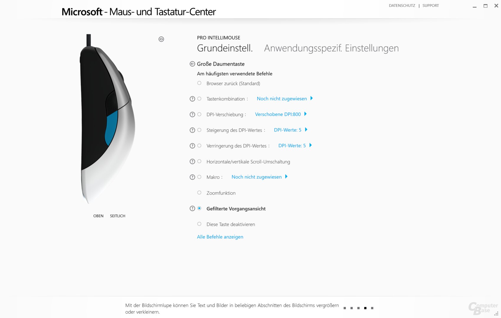

Auch wenn Nutzer der Pro IntelliMouse zum Betrieb unter Windows keine Treiber benötigen, kann es sich dennoch lohnen, zusätzliche Software zu installieren. Microsoft bietet mit dem „Maus- und Tastatur-Center“ ein eigenes Programm an, um das Eingabegerät nach eigenem Ermessen im Rahmen eines einzigen Profiles zu konfigurieren.
Kompaktes Programm mit umständlicher Bedienung
Dabei tritt die Software kompakt auf: Die Zusatztasten sowie das Mausrad lassen sich frei belegen. Außerdem kann man über Optionen wie beispielsweise „Winkel andocken“ oder „Einstellung für Schlussleuchten“ das Angle-Snapping in fünf Schritten regeln und die RGB-Beleuchtung statisch anpassen. Zu kompakt sind derweil die Optionen zum Regeln der Sensorauflösung: Lediglich ein fixer Wert lässt sich direkt voreinstellen. Tatsächlich sind jedoch bis zu fünf Voreinstellungen möglich, die aber versteckt und umständlich über die Zusatztasten-Belegung realisiert werden müssen.
Problematisch ist ebenfalls, dass einige Optionen nur umständlich konfiguriert werden können: Es gibt zwar einen Makro-Editor, es lassen sich aber nicht alle beliebigen Tasten kombinieren. Die Software unterscheidet zudem zwischen „Makros“ und „Tastenkombinationen“ – letztere sollen das Defizit der klassichen Makrofunktion ausgleichen, indem sie spezielle Tasten wie beispielsweise „Strg“, „Alt“ oder die Windows-Taste als Teil des wählbaren Tastenpaars voraussetzen. Nicht möglich ist dabei eine Verknüpfung dieser speziellen Tasten: „Windows“ und „Tab“ lassen sich nicht konfigurieren.
Vorgefertigte Tastenkombinationen reagieren träge
Stattdessen bietet die Software zumindest diese unter Windows dem Multitasking dienliche Kombination beschnitten als „Gefilterte Vorgangsansicht“ an, ebenso lässt sich beispielsweise die Windows-eigene Zoomfunktion direkt zuweisen. Diese Aufteilung der Zuweisungen ist nett gemeint, verwirrt aber letztendlich nicht nur, sondern verhindert auch einige Kombinationen vollends.
Hinzu kommt, dass bei Betätigung der „Gefilterten Vorgangsansicht“ nicht die entsprechende Tastenkombination nativ simuliert wird, sondern die Software auf eigene Faust arbeitet. Entsprechend sind manche Zuweisungen nur mit im Hintergrund laufendem Programm möglich und werden stets mit Zeitverzögerung ausgeführt. Eine native Umsetzung, wie sie andere Mäuse meist bieten, hat dieses Problem nicht.
Positiv ist anzumerken, dass das Programm grundsätzlich komplett beendet werden kann, ohne den Funktionsumfang der Maus einzuschränken – lediglich auf die wenigen vorgefertigten Zuweisungen von Windows-Funktionen müssen Nutzer dann verzichten. Sofern die Software jedoch im Hintergrund läuft, verhält sie sich hinsichtlich der benötigten Leistung sparsam und informiert in der unteren rechten Bildschirmecke dezent über Änderungen der Sensorauflösung.
