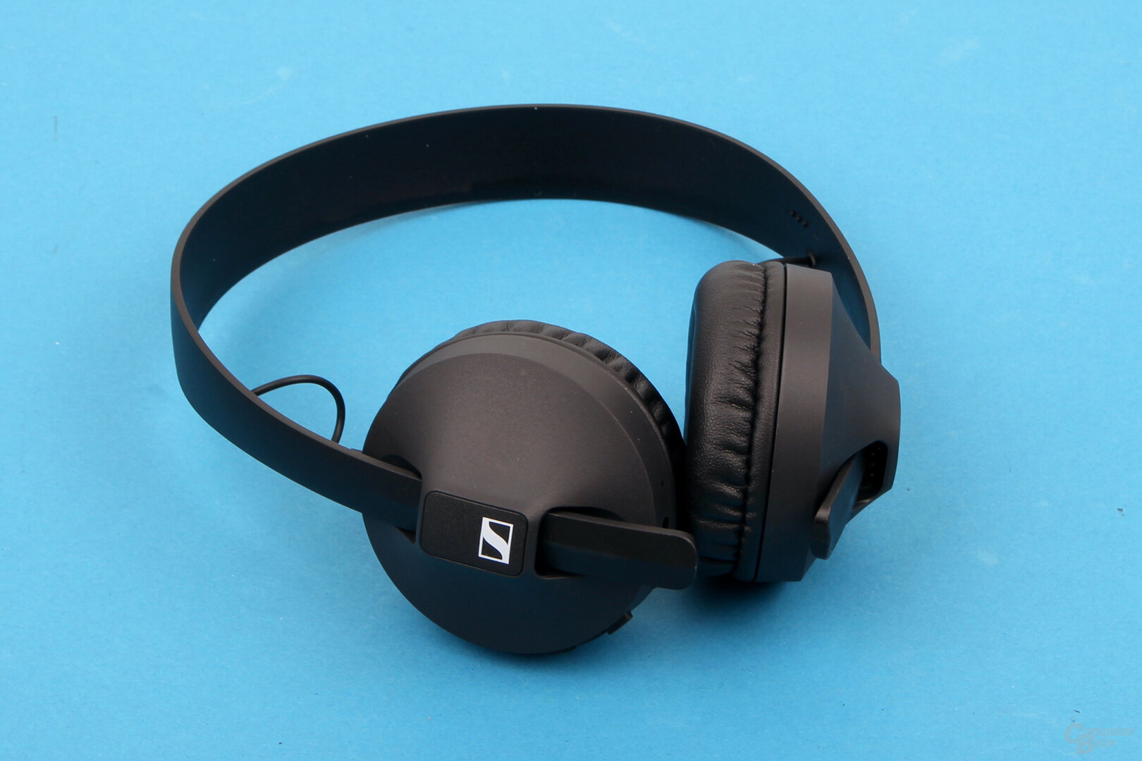

Leichter Kopfhörer ohne Polsterung
Der On-Ear-Kopfhörer wiegt nur 124 g, ist auf dem Kopf also ein Leichtgewicht. Dem geschuldet sind aber auch die Komfortfunktionen eingeschränkt. Denn auf ein gepolstertes Kopfband muss man verzichten, der Bügel aus Kunststoff liegt direkt auf dem Kopf des Trägers auf. Angesichts des niedrigen Gewichts und mit richtiger Einstellung der zwölfstufigen Rasterung des Kopfbands an den Ohrmuscheln ist dies aber tatsächlich kein Problem im Alltag. Gelenke, die verschleißen könnten, besitzt der Sennheiser HD 250BT gar nicht erst. Die Beweglichkeit der Ohrmuscheln nach vorne und hinten basiert rein auf der lockeren Aufhängung am Kopfband. Die Ohrmuscheln haben einen Durchmesser von 70 mm.

Verarbeitung und Tragekomfort
Die Verarbeitung des Sennheiser HD 250BT ist insgesamt gut, der vergleichsweise günstige Preis ist bei bereits erwähnten Aspekten wie dem Verzicht auf eine Polsterung des Kopfbandes oder auf Scharniere aber nicht zu übersehen. Die Rasterung zum Einstellen des Kopfbandes hält sicher an der gewählten Position, lässt sich aber am besten einstellen, indem man das Kopfband mit einer Hand oben auf dem Kopf herunterdrückt und die Ohrmuschel mit der anderen nach oben schiebt. Dies ist bei teureren Modellen komfortabler. Auch, dass die Ohrmuscheln an der lockeren Aufhängung klappern, ist nicht mit hochpreisigen Kopfhörern zu vergleichen.
Die Ohrpolster aus Kunstleder sind angenehm weich und lassen sich abnehmen, säubern und auch austauschen. Ein spezieller Mechanismus kommt dabei nicht zum Einsatz, die Ohrpolster müssen deshalb mit etwas Fingerspitzengefühl wieder in den schmalen Spalt eingefädelt werden. Falten oder eindrehen lässt sich der Kopfhörer nicht, um den Hals getragen lassen sich die Ohrmuscheln nicht anlegen. Die Kabel an den Ohrmuscheln sind offen verlegt und verschwinden in einer Nut am Kopfband.
Durch das niedrige Gewicht und den guten Anpressdruck trägt sich der Sennheiser HD 250BT für einen On-Ear-Kopfhörer sehr angenehm. Als Leichtgewicht hält er so problemlos auch dem Sprint zur Bahn oder zum Bus auf dem Kopf stand.
