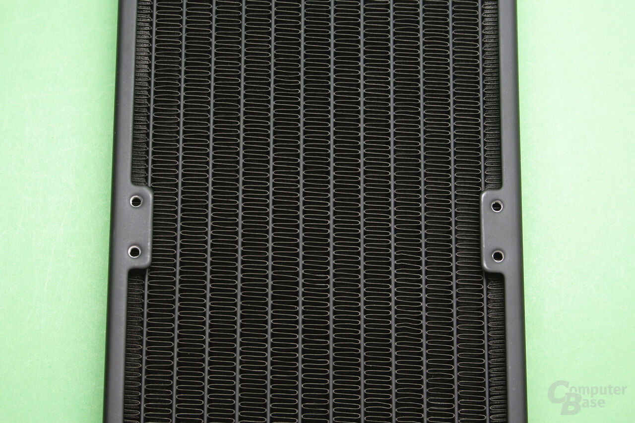

Vier Jahre später folgt nun die Ablösung: Der be quiet! Pure Loop steht als neue AiO bereit. Selbige stellt allerdings eine Kehrtwende dar: Es gibt nun einen Radiator aus Aluminium (statt Kupfer wie im Silent Loop) und die Pumpe ist an den Schlauchverbindungen statt auf dem CPU-Kühler. Der Leichtmetall-Radiator ist ein Rückschritt, denn die Materialmischung aus Kupfer im Kühler und Aluminium im Radiator kann langfristig durch Korrosion Probleme verursachen. Aus diesem Grund setzen Custom-Wasserkühlungen ausschließlich auf Kupfer, sowohl bei den Kühlern als auch bei den Radiatoren. Bei AiO-Wasserkühlungen ist hingegen der galvanisch suboptimale Mix aus Kupfer und Aluminium an der Tagesordnung.

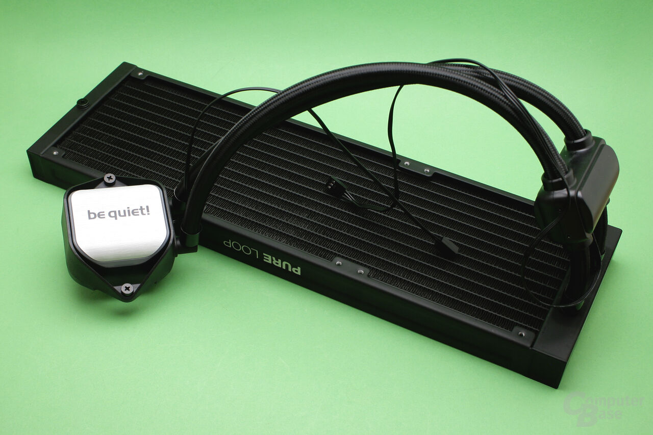

Der be quiet! Pure Loop setzt sich vom klassischen Design des Herstellers ab, indem er eine silberne Kühlerabdeckung präsentiert. Üblicherweise setzt be quiet! großzügig die Farbe Schwarz ein. Ausnahmen sind eher im Budgetsegment des Unternehmens zu finden, wo auf eine Beschichtung von Aluminium verzichtet wird. Radiator und Schläuche sind dafür in Schwarz gehalten. In einem der beiden knapp 40 cm langen Schläuche ist die Pumpe integriert. Über den zweiten Schlauch ist das Pumpengehäuse nur als lose Manschette gelegt, um ein Verdrehen der Pumpe zu verhindern. Dieser Aufbau ähnelt stark der Raijintek Orcus (Test).
Sowohl die Pumpe am Schlauch als auch die LED-Beleuchtung des Kühlers verfügen über einen 3-Pin-Lüfterstecker. Sie sollen aber nicht vom Mainboard, sondern nur über einen der AiO beigelegten SATA-Stromadapter mit Spannung versorgt werden: Der Hersteller verbietet ausdrücklich das Drosseln der Betriebsspannung der Pumpe. Ein unpraktischer Nebeneffekt dieser Stromversorgung für die Pumpe ist, dass sie kein Tachosignal ausgibt. Der Nutzer kann also keine Drehzahl der Pumpe auslesen und damit beispielsweise einen Mainboard-Alarm im Fall eines Ausfalls auslösen lassen.
Am Radiator der AiO befindet sich eine Schraube, die zum Nachfüllen dient. Sollte sich im Laufe der Zeit durch Verdunstung eine größere Luftmenge im Kreislauf bilden, kann so unangenehmen Geräuschen (Luft in der Pumpenmechanik) und Pumpenverschleiß (mangelnde Schmierung durch Luft in der Pumpe) vorgebeugt werden. Der CPU-Kühler des Pure Loop besteht aus vernickeltem Kupfer. Die Verarbeitung der AiO ist gelungen, es gibt weder verbogene Lamellen beim Radiator noch Mängel beim CPU-Kühler.

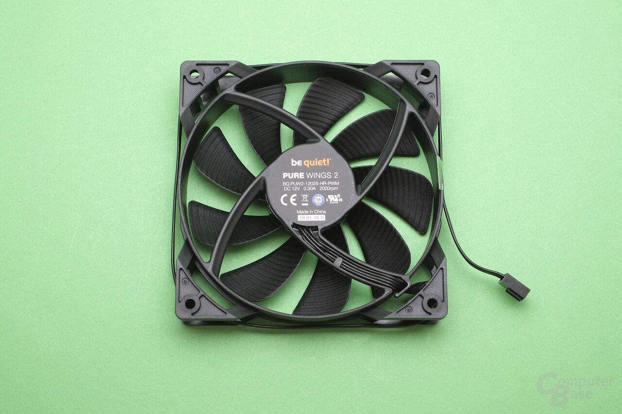

Die Serienlüfter des Pure Loop stammen aus der Serie Pure Wings 2. Die PWM-fähigen 120-mm-Axiallüfter drehen im Testsystem mit maximal 1.750 U/min. Das ist etwas langsamer als die offiziellen 2.000 U/min, reicht aber immer noch völlig aus: Wenn der Firmenname Programm sein soll, sollte die Drehzahl ohnehin nicht ausgereizt werden. Das Drehzahlintervall beginnt bei knapp unter 600 U/min. Das ist für einen 120-mm-Lüfter ziemlich viel, doch immerin stören dabei keine Nebengeräusche, sodass die AiO bezogen auf ihre Serienventilatoren für leise Systeme tauglich ist.
Beim Lieferumfang ist be quiet! großzügig. Neben dem notwendigen Zubehör zur Montage gibt es als Zugabe drei Kabelbinder, um Kabelsalat zu unterbinden, und eine Flasche mit Flüssigkeit zum Nachfüllen des Kreislaufs. Für die drei Ventilatoren ist eine 3-fach-Weiche dabei, um alle drei Lüfter über einen Mainboard-Lüfteranschluss zu steuern.

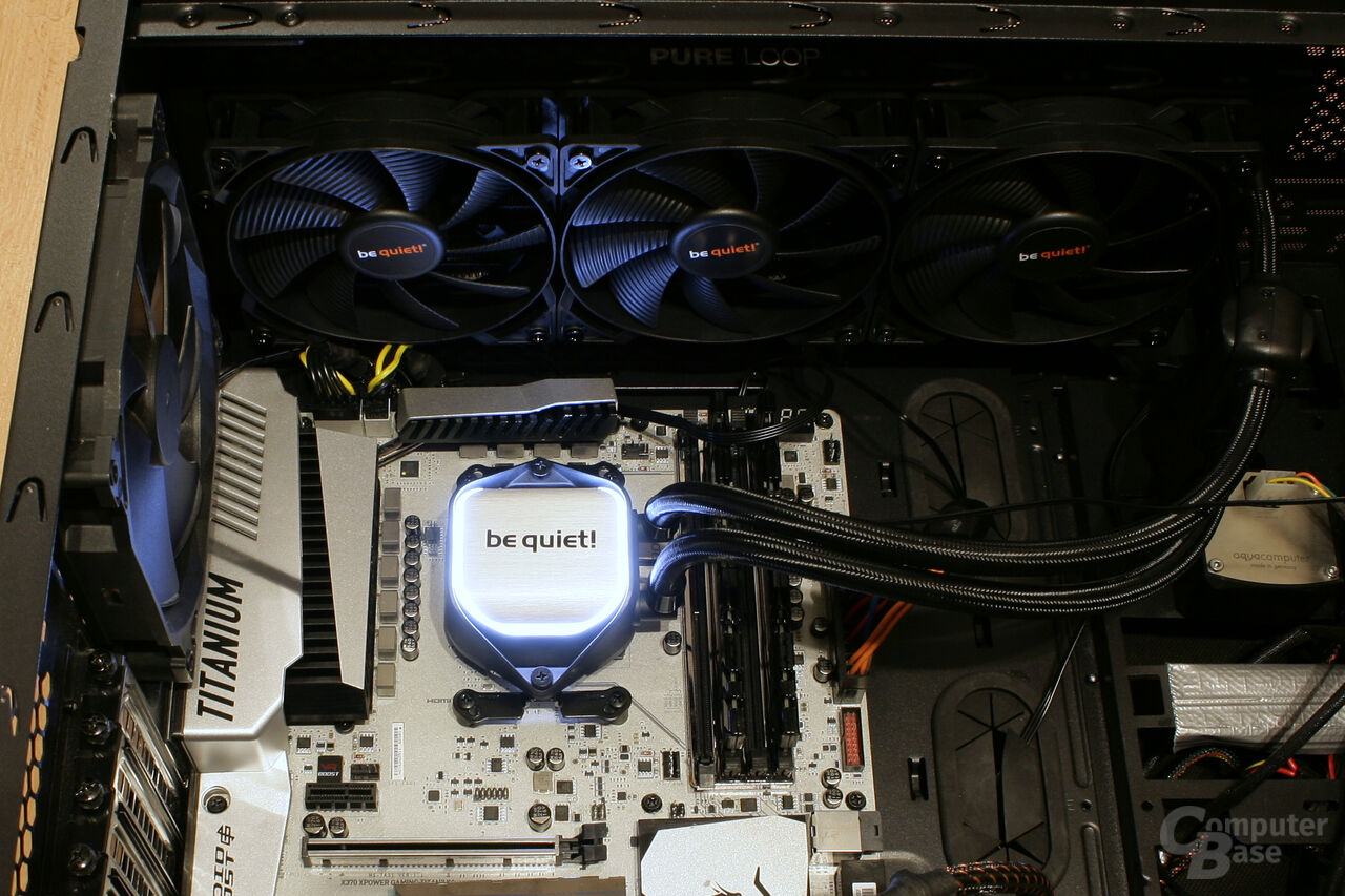

Der Pure Loop passt auf sämtliche aktuellen Sockel, bis auf die übliche Ausnahme in Form von AMD Threadripper auf dem großen TR4. Für Intel-Mainboards liegt eine Backplate bei. Bei AMD-Platinen wird auf die Backplate des Mainboards gesetzt. Auf dem AM4-Testsystem werden daher zwei Haltebügel aus Metall mit der Mainboard-Backplate verschraubt, bevor der CPU-Kühler aufgesetzt wird. Die finalen Schrauben zur Befestigung sind am Kühler vorinstalliert, sodass die Montage leicht von der Hand geht. Der Radiator wandert in den Deckel des Testsystems.
Kompatibilitätseinschränkungen sind nicht zu befürchten, sofern das Gehäuse groß genug für den knapp 40 cm langen Radiator ist. Die LED-Beleuchtung des Pure Loop ist ebenso ungewöhnlich für be quiet! wie für AiOs generell: Während be quiet! bisher nur unbeleuchtete Kühler im Sortiment hatte, ist der Pure Loop mit seiner weißen Kühlerbeleuchtung für den Hersteller ein Novum. Im Vergleich zu anderen AiOs ist das allerdings bemerkenswert konservativ, denn heutzutage kommt fast immer bunte RGB-Beleuchtung zum Einsatz.
