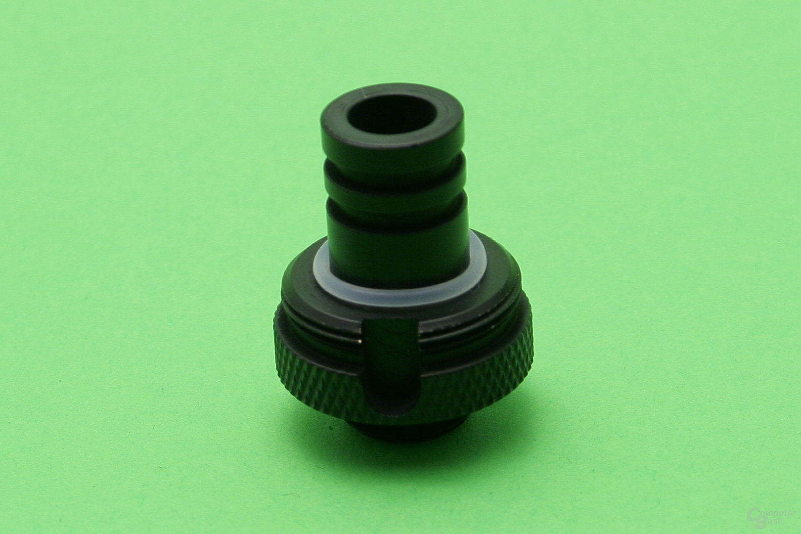

Dazu nutzt Nanoxia einen LED-Ring, der aus sechs einzelnen LEDs in einer von vier verfügbaren Farben (Blau, Grün, Orange und Rot) besteht und das im Fitting eingesetzte Rohr an der Schnittkante beleuchtet. Um zu verhindern, dass der LED-Ring in Kontakt mit Kühlflüssigkeit kommt, setzt der Hersteller auf ein verändertes Layout der Anschlüsse.
Eine Dichtung wie beim Gartenschlauch
Im Gegensatz zu herkömmlichen Hardtube-Anschlüssen, die das eingesetzte Rohr von außen über Dichtungsringe fixieren und abdichten, erinnern die CoolForce LED-Fittings an Anschraubtüllen für Gartenschläuche. Das Rohr wird auf den Anschluss geschoben und über zwei innen liegende Dichtungsringe fixiert. Aus Kompatibilitätsgründen muss also unbedingt darauf geachtet werden, dass der Innendurchmesser der verwendeten Rohre zu den LED-Fittings passt (13 Millimeter), da ansonsten keine Dichtheit gewährleistet werden kann.
In der Theorie ist alles ganz einfach
Bevor jedoch das Rohr auf den Anschluss gesteckt werden kann, muss zunächst der LED-Ring montiert werden, den Nanoxia jedem LED-Fitting unbefestigt beilegt. Dazu sollten zuerst die Dichtungsringe vom Anschluss entfernt werden, damit der Ring einfacher aufgesteckt werden kann. Zuletzt wird nach der Montage von Ring und Rohr eine Überwurfmutter auf dem Anschluss festgedreht, so dass der LED-Ring ebenso wie die Rohrfixierung nicht mehr sichtbar ist. Die beiden Drähte, die zur Stromversorgung des LED-Rings dienen, werden dabei in einer Vertiefung des Anschlusses unter der Überwurfmutter verstaut. Die Stromversorgung erfolgt über einen 3-Pin-Lüfterstecker.
