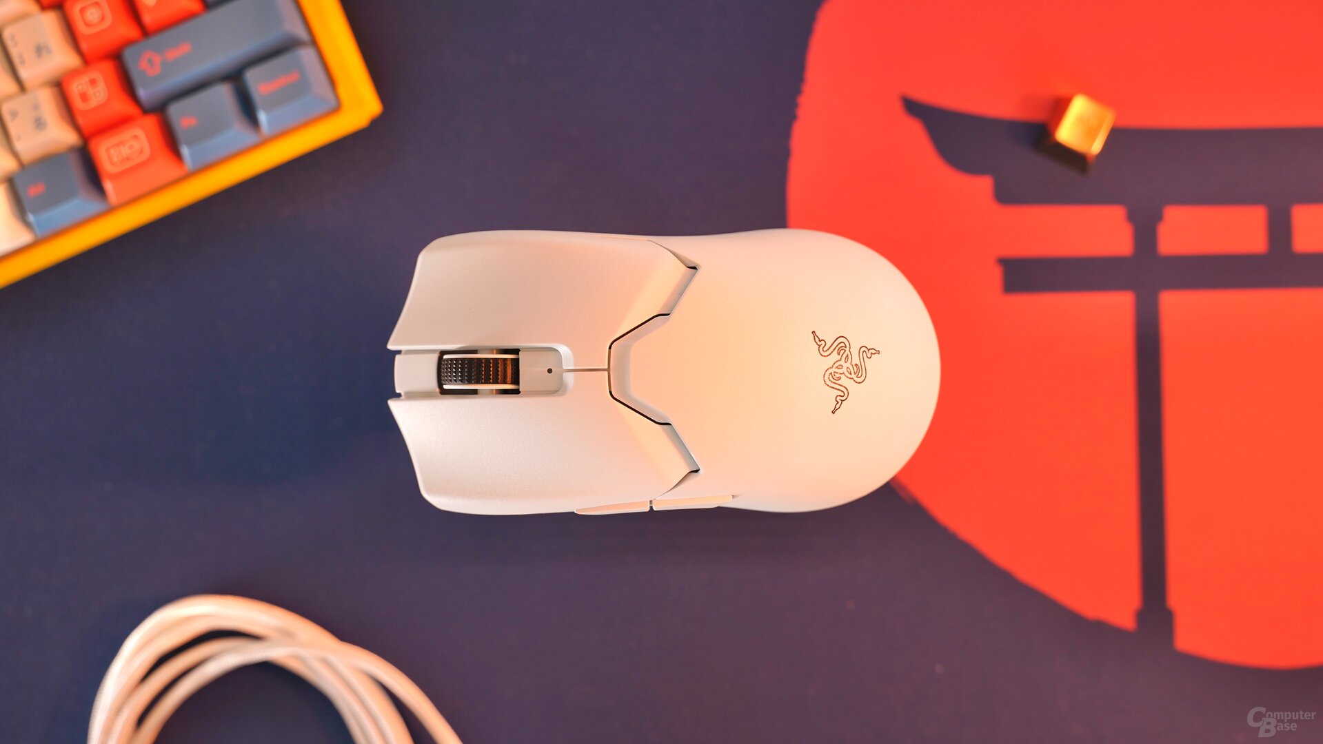

Schlichteres Gehäuse mit rauer Haptik
Logitech ging beim Wechsel von der G Pro Wireless (Test) zur eingangs erwähnten G Pro Superlight einen drastischen Schritt. Nun ja, drastisch zumindest für diejenigen, die ihre Maus mit der linken Hand bedienen wollen: Zur Minderung des Gewichts verzichtete der Hersteller auf die beiden Daumentasten an der rechten Flanke. Das neue Eingabegerät war also nicht mehr beidhändig symmetrisch ausgelegt, sondern rechtshändig symmetrisch. Razer geht nun aus den gleichen Gründen denselben Weg: Die Viper V2 Pro ist ebenfalls ausschließlich für rechte Hände ausgelegt. Aber auch einen oft geäußerten Kritikpunkt räumte der Hersteller aus: Die beiden linksseitigen Zusatztasten stehen nun etwas weiter hervor und schließen nicht mehr beinahe plan mit dem Chassis ab.
Die zweite maßgebliche Änderung zur Viper Ultimate findet sich direkt darunter. Während bisher alle normal großen Vipern – darunter auch die Viper 8KHz (Test) von Anfang 2021 – über gummierte Seitenelemente verfügen, gesellt sich die Viper V2 Pro zur kleineren Viper Mini: Sie verzichtet völlig auf die Gummierung und bietet stattdessen eine rauere Hartplastik-Oberfläche, die sich über das gesamte Gehäuse zieht. Damit liegt die Maus tatsächlich sicherer in der Hand als ihre älteren Schwestern, aber auch griffiger als die sehr glatte G Pro X Superlight. Selbst Schweiß ändert daran wenig, sodass Razers Entscheidung durchaus begrüßt werden kann.
Anderweitig hat sich am Gehäuse der wahlweise schwarzen oder weißen Viper V2 Pro nichts getan. Nach wie vor ist die Formgebung etwas flacher und breiter als bei der G Pro X Superlight und weiterhin werden in erster Linie mittlere bis große Hände angesprochen. Im Fingertip-Grip – für den alle erwähnten Mäuse letztlich vorgesehen sind – kommen auch besonders große Hände gut mit dem Eingabegerät zurecht, nur ein Palm-Grip ist dann nicht mehr bequem möglich.

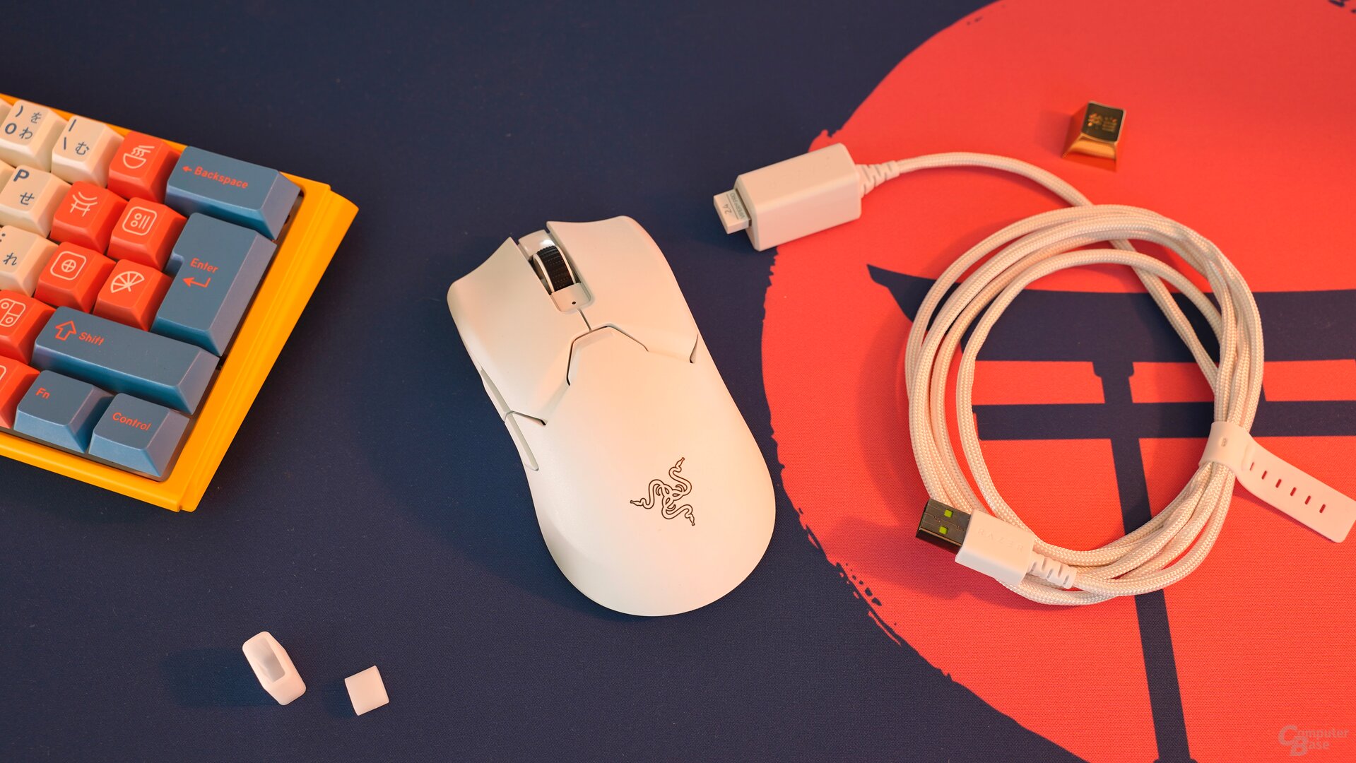

Razer legt der Maus allerdings mit insgesamt vier Grip-Tapes eine Möglichkeit bei, die Oberfläche nach Wahl anzupassen. Auf diesem Weg können nicht nur die gummierten Flanken der Viper Ultimate nachgeahmt, sondern auch die Primärtasten­abdeckungen beklebt werden. Dadurch haben trockene Fingerspitzen mehr Haftung. Sobald aber Schweiß ins Spiel kommt, wird es potenziell rutischg. Auch der G Pro X Superlight liegen vier Grip-Tapes bei, die im Gegensatz zu denen der Viper V2 Pro jedoch weniger stark texturiert sind.

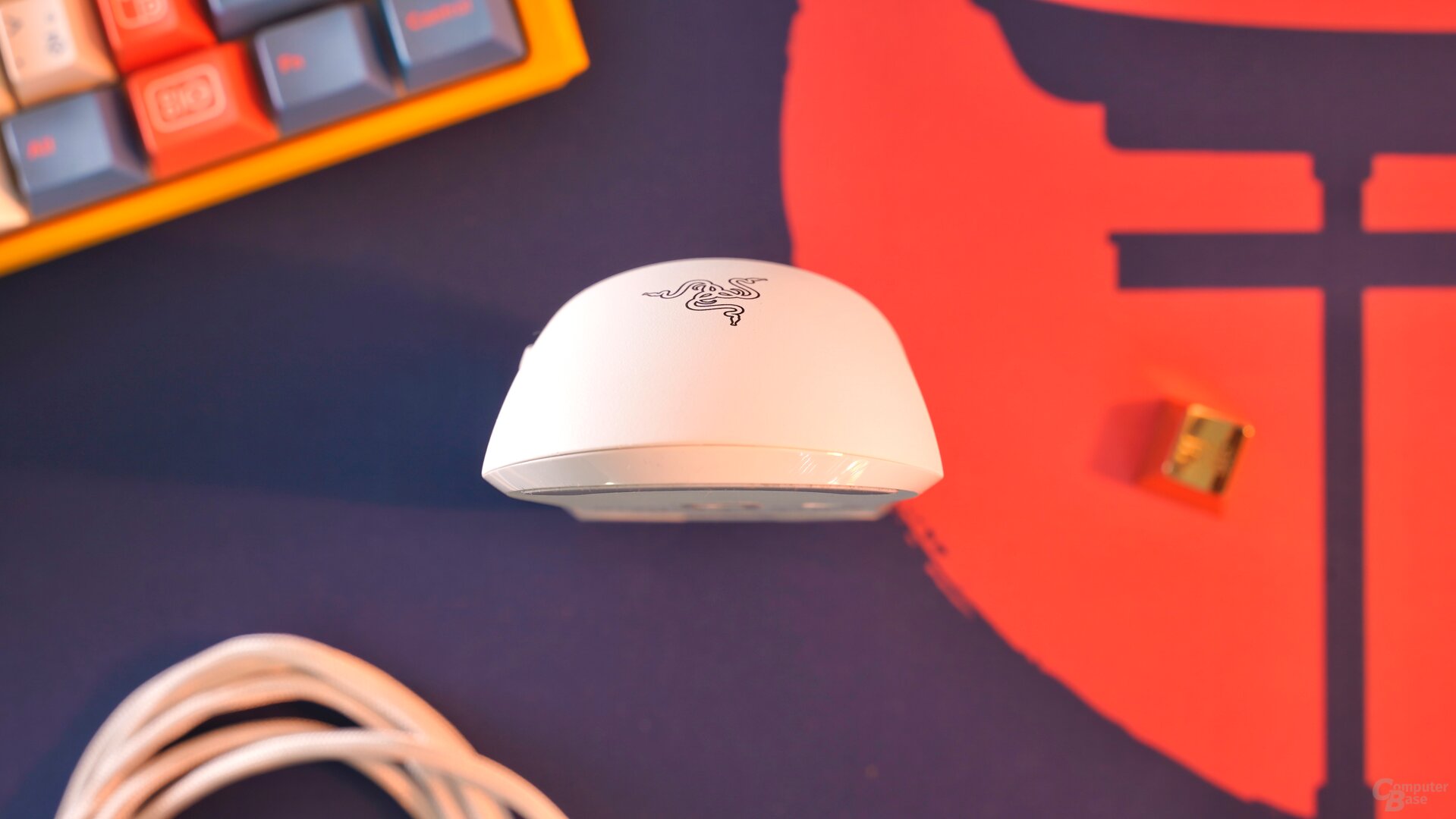

Razer hat es geschafft, die Viper V2 Pro mit einer Masse von lediglich 58 g noch leichter zu konstruieren als die G Pro X Superlight, die ohne ihre Unterbodenverkleidung 60 g auf die Waage bringt. Eigentlich sollte eine so minimale Reduktion in der Praxis gar keinen Unterschied mehr machen. Das macht es in diesem konkreten Fall aber tatsächlich, sofern ein direkter Vergleich gegeben ist: Die Viper V2 Pro fühlt sich leichtgängiger an.
Der Grund für das Mysterium findet sich bei der Verteilung des Gewichts. Zwar ist auch Logitechs Maus ausbalanciert, die Masse konzentriert sich aber in der Mitte des Eingabegerätes, während sie bei der Viper V2 Pro etwas weiter um das Zentrum verteilt ist. Diese Disziplin fällt allerdings letztlich so knapp zugunsten der Razer-Maus aus, dass ruhigen Gewissens von einem Gleichstand gesprochen werden kann. Weniger wertig fühlt sich das Eingabegerät derweil nicht an. Bei Druckausübung auf die Oberschale oder die Seiten knarzt nichts und selbst ein Schütteln der Viper bleibt akustisch unquittiert.
Ein ähnliches Urteil lässt sich bei den Gleitfüßen fällen. Abermals setzt Razer auf Elemente aus reinem PTFE, im Vergleich zu vorherigen Mäusen des Herstellers haben sich jedoch deren exakte Zusammensetzung, deren Zuschnitt und der Schliff verbessert. Anstelle eckiger Gleitfüße mit vergleichsweise steilen Kanten kommen nun abgerundete und sanfter geschliffene Elemente zum Einsatz. Damit landet die Viper V2 Pro bei den Gleiteigenschaften sogar knapp vor der G Pro X Superlight. Erneut ist das allerdings nur im direkten Vergleich ersichtlich. Beide Mäuse gleiten herausragend gut.

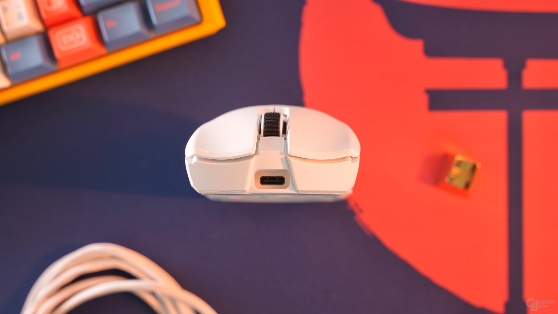

Endlich USB-C – und es passt sogar jedes Kabel!
Es bleibt die Beurteilung des Kabels und hier lässt sich direkt mit einer positiven Nachricht beginnen: Razer hat es im Jahr 2022 endlich geschafft, einen USB-C-Anschluss zu verbauen, statt nach wie vor auf die antiquierte Micro-USB-Buchse zu bestehen. Und nicht nur das, denn die USB-C-Buchse der Viper V2 Pro ist sogar gut erreichbar, sodass nahezu sämtliche Drittanbieterkabel passen sollten.
Das von Razer mitgelieferte Kabel ist derweil flexibel umwickelt, wenngleich es durchaus Mäuse mit noch leichtgängigeren Kabeln gibt. Da Logitechs Pendant aber geschlagen wird und es sich um eine – ausdauernde (so viel sei vorweggenommen) – kabellose Maus handelt, gibt es hier nichts zu beanstanden.
