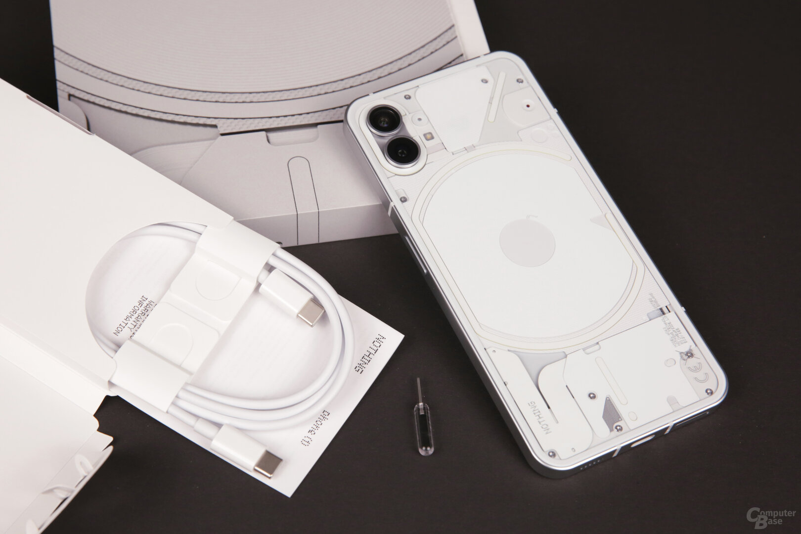

Das Chassis aus vollständig recyceltem Aluminium zieht sich beim Phone (1) komplett um das Gerät herum und nimmt auf der linken Seite zwei voneinander getrennte Lautstärketasten und rechts den Power-Button auf. Position und Klickgefühl hat Nothing exakt so getroffen, wie es ergonomisch am besten passt und sich hochwertig anfühlt. Selbst diese vermeintlich unwichtigen Bereiche eines Smartphones ist der Hersteller mit hoher Präzision angegangen.
Das iPhone lässt grüßen

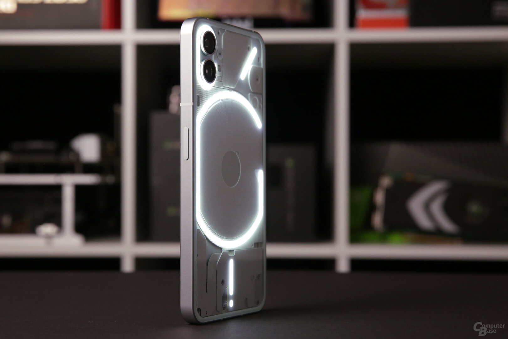

Das Alleinstellungsmerkmal des Phone (1) ist auf der Rückseite hinter Gorilla Glass 5 zu finden. Analog zu den Ear (1) (Test) dienen transparente Bauteile als Spielwiese der Designer. Hinter dem Glas sind aber nicht die einzelnen Komponenten des Smartphones auszumachen, sondern eine stilisierte Abbildung dessen, die ein dreidimensionales Relief zeichnet und der Rückseite damit eine gewisse Struktur verleiht, obwohl sich alles auf wenigen Millimetern Bautiefe abspielt. Dabei haben die Designer sogar Platz gefunden, um im unteren Bereich einen Elefanten abzubilden.
Die sichtbaren Bauteile sind nur schwer spezifischer Hardware zuzuweisen, am ehesten gelingt dies noch bei der zentralen Ladespule. Die „Schlange“, die sich unten links bis hinter den Elefanten windet, dient als Verbindungsstück vom SIM-Fach, das zwei Nano-SIM-Karten aufnehmen kann, zur Hauptplatine. Die kleine kreisrunde Aussparung oben rechts nimmt eine Status-LED auf, die beim Filmen rot leuchtet. Und oben links sitzt nicht zu übersehen die Dual-Kamera mit jeweils 50 MP für Weit- und Ultraweitwinkel.
Das Lichtspiel bleibt zunächst versteckt
Die mit über 900 Micro-LEDs bestückte Beleuchtung der Rückseite hat Nothing gut versteckt, denn die insgesamt fünf Zonen sind aufgrund der übereinstimmenden Farbgestaltung nicht direkt auszumachen. Das „Glyph“ getaufte Beleuchtungssystem findet sich als „C“ rund um die Kamera, als Diagonale oben rechts, als offener Kreis mit abgeflachten Seiten rund um die Ladespule und als „Ausrufezeichen“ zentral im unteren Bereich der Rückseite, wobei Strich und Punkt separat angesteuert werden können.
Das Glyph-Interface im Detail
Das Glyph-Interface dient eher nebensächlich der Bespaßung mit blinkenden Lichtern, sondern wird primär für eingehende Telefonate und Benachrichtigungen genutzt. Jeweils zehn Klingel- und Mitteilungstöne bringt Nothing OS von Haus aus mit, die im nachfolgenden Video alle zu sehen sind. Die Micro-LEDs leuchten synchron zum Klingelton auf und werden durch einen hochwertigen Vibrationsmotor haptisch unterstützt. Wie hell die Zonen als Ganzes leuchten sollen, lässt sich in den Einstellungen festlegen. Dort kann auch eine Nachtruhe definiert werden, in der das Aufblitzen der LEDs pausiert wird. Zudem lässt sich festlegen, für welche Kontakte das Smartphone wie aufleuchten soll.
Die Micro-LEDs kommen im unteren Bereich auch als Statusanzeige für den Akkustand zum Einsatz. Sobald ein USB-C-Kabel angeschlossen wird, erscheint ein nach oben verlaufender Ladebalken. Innerhalb der Kamera-App lässt sich die Beleuchtung als Ringlicht verwenden, um eine weniger scharfe Beleuchtung als mit dem LED-Blitz zu erhalten. Die Micro-LEDs können sowohl für Foto- als auch für Videoaufnahmen zum Einsatz kommen. Darüber hinaus zählt das „C“ rund um die Kamera als Timer bei Fotos die Zeit bis zum Auslösen herunter. Wird gefilmt, lässt sich optional eine rote Status-LED im oberen rechten Bereich der Rückseite zuschalten. Die in den Android-Schnelleinstellungen verfügbare Taschenlampe nutzt hingegen den normalen LED-Blitz. Das Ausrufezeichen gibt darüber hinaus visuelles Feedback aus, wenn das Smartphone mit „Hey, Google“ angesprochen wird.
Essenziell geht anders, aber nicht so cool
Berechtigt darf man an dieser Stelle fragen, ob ein Smartphone so etwas wie das Glyph-Interface benötigt. Nicht abzustreiten ist, dass der Einsatz von über 900 Micro-LEDs und das aufwendige Design der Rückseite Einfluss auf die BOM, also auf die Produktionskosten des Smartphones haben. Kosten, die potenziell an anderer Stelle besser investiert wären, anstatt ein „unnötig schönes“ Smartphone zu kreieren. Essenziell für ein solches Mobilgerät sind die Micro-LEDs sicherlich nicht, aber wann und wo bekommt man heutzutage im Einheitsbreis des Smartphone-Markts noch so etwas Ausgefallenes und mal Aufregendes geboten? Mit seinem industriellen Design, dem Blick auf die Komponenten und die ausgeklügelte Beleuchtung ist Nothing ein ästhetisches Meisterstück gelungen, das viele Blicke auf sich ziehen wird.
Beleuchtung bekommen eher andere zu sehen
Einen Nachteil hat das Glyph-Interface allerdings: Es ist nur dann sichtbar, wenn das Smartphone mit Display nach unten abgelegt wird. Zwar schützt auch die Vorderseite Gorilla Glass 5, je nach Untergrund will man das Gerät aber eher mit dem Bildschirm nach oben ablegen. Die schöne Beleuchtung wird dann erst wieder indirekt durch Reflexionen sichtbar, wenn das Phone (1) angehoben wird. Nothing bietet für 25 Euro* eine transparente oder schwarze Schutzhülle für das Smartphone an, die leicht über das Display hinausgeht und damit die Vorderseite schützt, auch wenn das Gerät mit Bildschirm nach unten abgelegt wird. Das Phone (1) verliert durch die Hülle allerdings merklich an Ästhetik.
