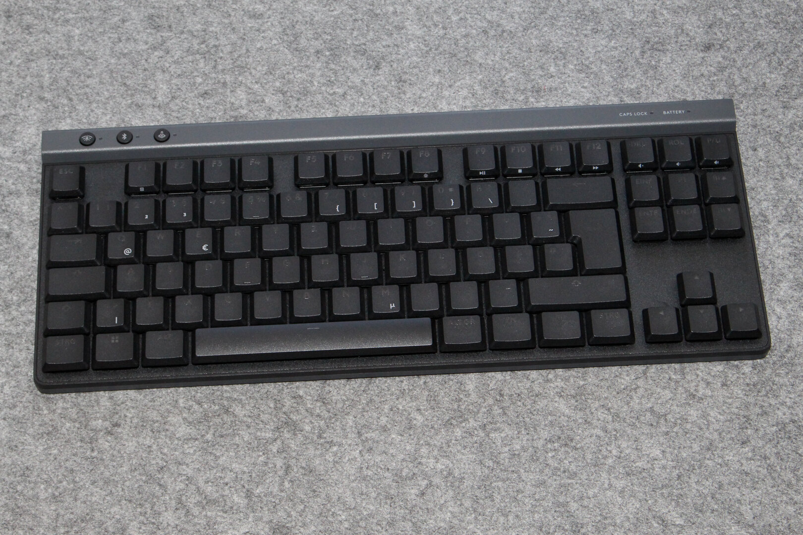

Ein Vorteil der Choc V2 ist der Stempel mit Kreuzaufnahme. Er ermöglicht in Verbindung mit einem ISO-Layout der G515 den Austausch von Tastenkappen, sofern Low-Profile-Exemplare gekauft werden. Da PBT-Kunststoff und, für die primäre Funktion, ein langlebiges Double-Shot-Verfahren zum Einsatz kommen, besteht dazu allerdings erst einmal wenig Anlass. Dass sich die Beschriftung ohne zumindest auf kleinster Stufe aktive Hintergrundbeleuchtung nicht ablesen lässt, kann allerdings mit Blick auf die Laufzeiten zum Wechsel animieren.
Die Beschriftung platziert Logitech geschickt: Sie wird direkt über die LED der Taste gesetzt, mit Ausnahme der Eingabetaste lassen sich keine Helligkeitsverläufe ausmachen. Die dezente Aufbringung von Doppelfunktionen erscheint zudem als ein eindeutiger Vorteil. Auch wenn das Layout über die Software geändert wird, bleibt die Passung zu den Tastenkappen auf den ersten Blick erhalten.
Ohne Tastenbeleuchtung lässt sich die G515 nicht ablesen
Die Ausleuchtung gelingt Logitech dank geschickter Beschriftung
