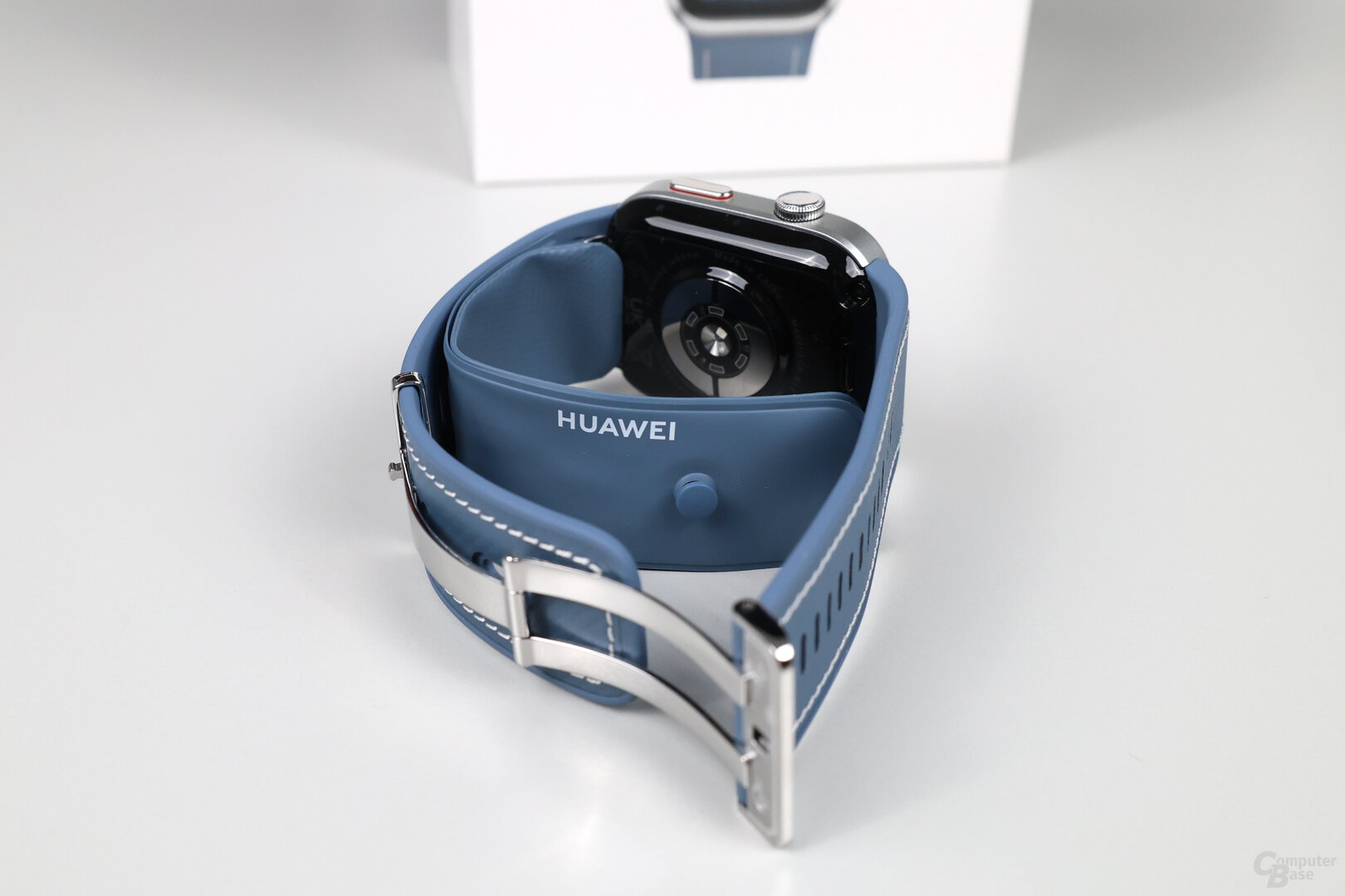

Das Armband der Watch D2 mit integriertem Airbag
Armband der Watch D2 mit Manschette

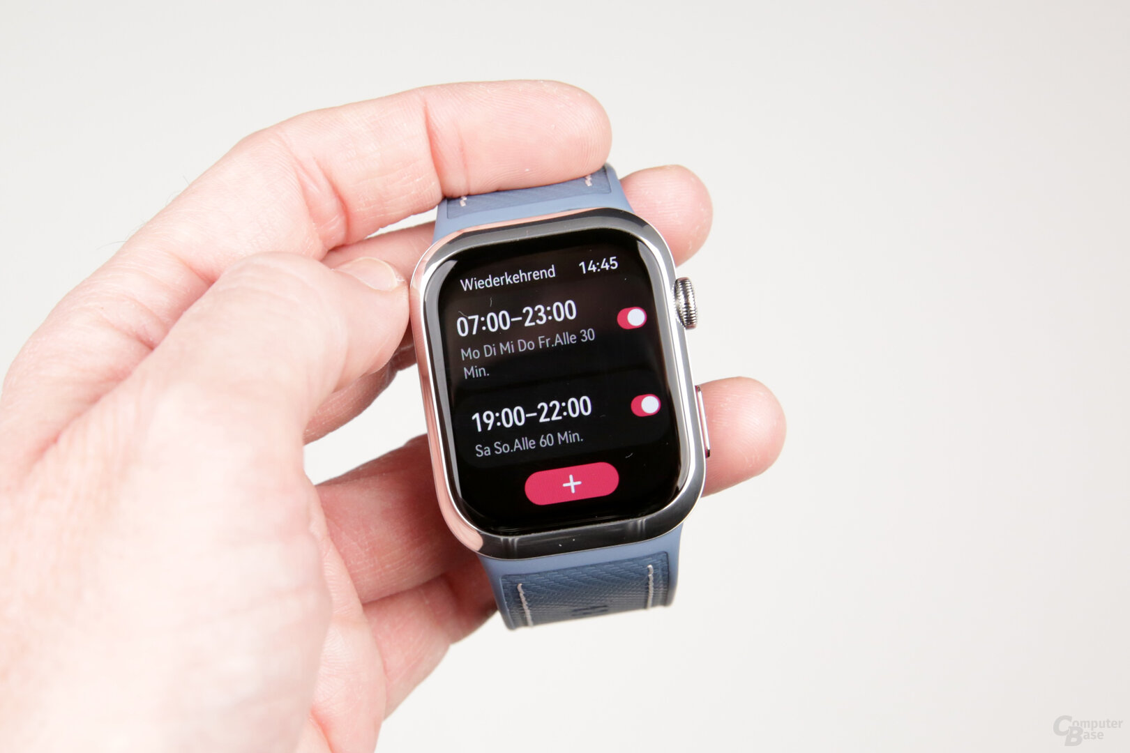

Blutdruckmessungen nach Zeitplan
Die Huawei Watch D2 ist mit der in das Armband integrierten Manschette, die sich über eine kleine Mikropumpe für Messungen des Blutdrucks aufpumpt, nun nämlich in der Lage, nicht nur jederzeit manuelle Messungen des Blutdrucks durchzuführen und über 24 Stunden hinweg ein ambulantes Blutdruck-Monitoring (ABPM) aufzuzeichnen, bei dem immer wieder automatisch Messungen durchgeführt werden, sondern auch Blutdruckmessungen anhand eines selbst festgelegten Zeitplans innerhalb eines Zeitintervalls durchzuführen. Auf diese Weise wird man immer wieder an die Messungen erinnert.
Blutdruckmesserinnerungen: Einmalig oder wiederkehrend
Intervall, Zeitraum und Tage lassen sich jederzeit bearbeiten
Es lassen sich mehrere verschiedene Zeitpläne einstellen
So lässt sich eine Start- und eine Endzeit am Tag festlegen, ab der und bis zu der man erinnert werden möchte. Zudem kann eingestellt werden, wie oft man erinnert werden möchte – alle 30 oder alle 60 Minuten. Auch an welchen Tagen dieser Zeitplan gelten soll, lässt sich einstellen.
Ist beispielsweise ein Zeitplan zwischen 7 und 23 Uhr mit 30 Minuten Intervall festgelegt, wird man alle 30 Minuten mit einer Benachrichtigung auf der Watch D2 an das Messen erinnert. Die Messung startet dann aber nicht automatisch, sondern man muss sie auf der Uhr bestätigen. Oder man ignoriert sie eben, wenn es gerade nicht passt. Es lassen sich auch mehrere verschiedene, wiederkehrende Erinnerungszeitpläne einstellen. So kann man beispielsweise am Wochenende einen anderen Zeitplan nutzen als in der Woche.
Zudem kann man sich nun selbst einmalige Erinnerungen setzen, bis zu 10 am Tag, um den Blutdruck zu messen.

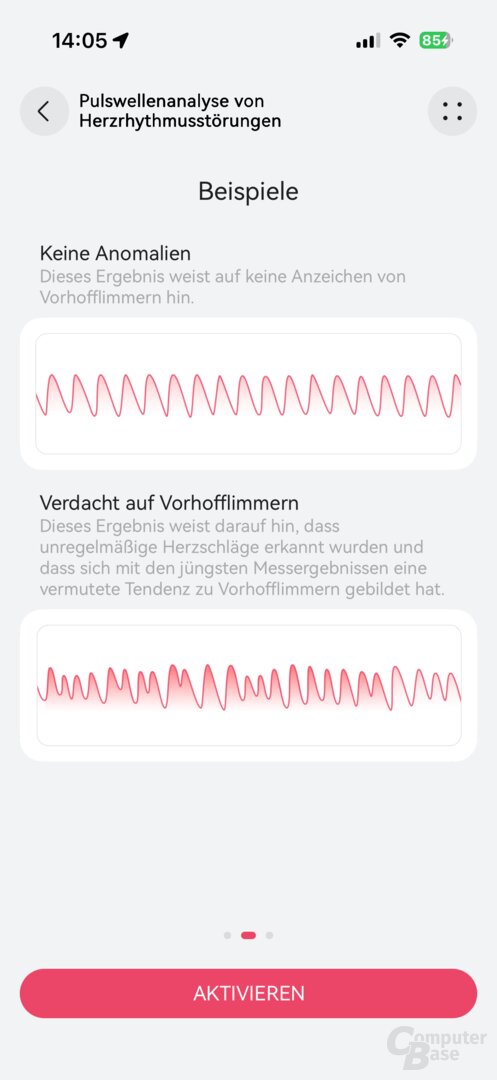

Herzrhythmusstörungen erkennen
Außerdem kann die Watch D2 nun auch Herzrhythmusstörungen feststellen. Nach der Freigabe der Funktion ist diese ebenfalls mit dem Firmware-Update Ende September aktiviert worden. Sie muss manuell in der Health-App aktiviert werden. Die über die D2 zu startende Messung dauert 45 Sekunden, in denen man stillhalten muss.
Herzrhythmusstörungen mit der Huawei Watch D2 erkennen
Ob Anzeichen für Vorhofflimmern erkannt wurden, wird nach der Messung direkt auf der Watch D2 angezeigt.

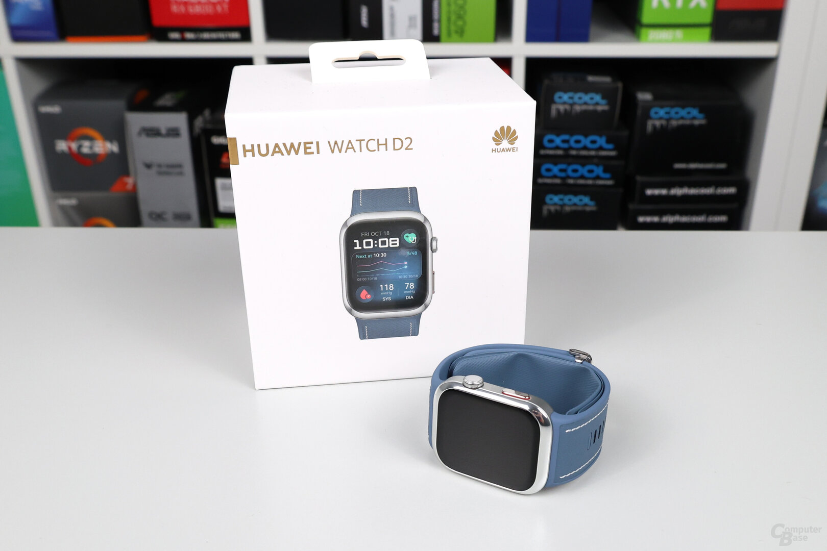

Neues Modell in Blau/Silber
Neben Schwarz und Weiß, die es bereits seit dem Start der Smartwatch vor einem Jahr gibt, kommt nun Blau/Silber hinzu. Huawei kombiniert für dieses Modell eine silberfarbene Lünette mit einem blauen Verbundlederarmband.
Das neue blau-silberne Modell der Huawei Watch D2
Verschluss des Armbands der Huawei Watch D2
Die neue Farbvariante der Huawei Watch D2 kommt zur unverbindlichen Preisempfehlung von 399 Euro in den Handel. Bei Amazon ist das neue Modell derzeit für 349 Euro verfügbar*.
Die schwarze Variante der Huawei Watch D2 ist derzeit bereits ab 329 Euro erhältlich.

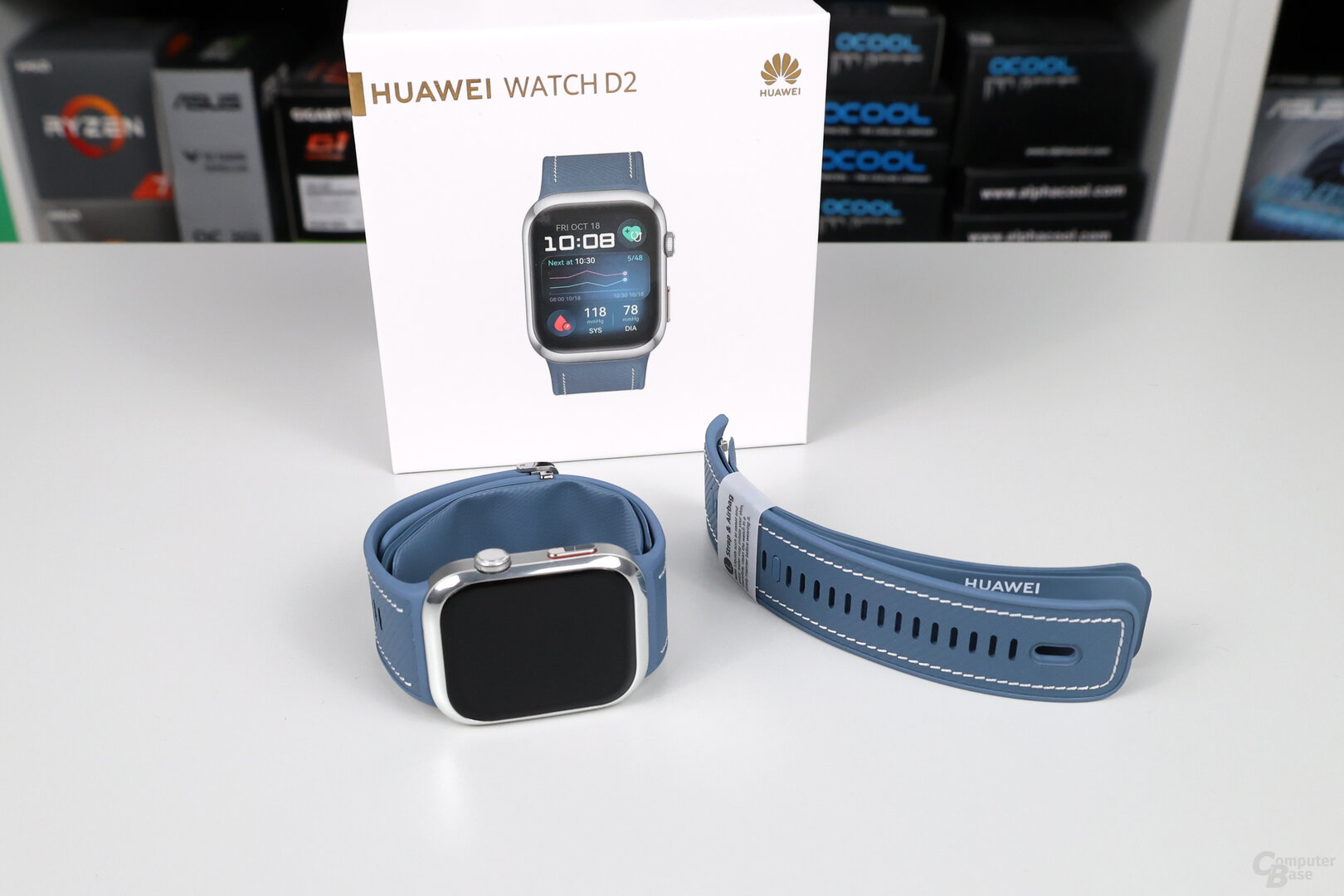

Dem Lieferumfang legt Huawei neben der Smartwatch zwei unterschiedlich lange Armbänder mit integrierter Manschette, ein kabelloses Ladepad und eine Messhilfe zur Bestimmung der Armbandlänge bei.
Lieferumfang der Huawei Watch D2

Aufbau des Armbands mit Größenskala der Huawei Watch D2
Aufbau des Armbands der Huawei Watch D2
Mit der Manschette am Handgelenk, die die Watch D2 nutzt, lassen sich hingegen Messungen durchführen, die auch medizinischen Standards standhalten. Ihre Genauigkeit gibt Huawei mit +-3 mmHg an, wobei ein Messbereich des Blutdrucks von 40 bis 230 mmHG unterstützt wird.
Kontakte zwischen Armband und Gehäuse der Huawei Watch D2
Luftanschluss des Armbands der Huawei Watch D2
Armband der Huawei Watch D2 mit integrierter Manschette und Luftanschluss

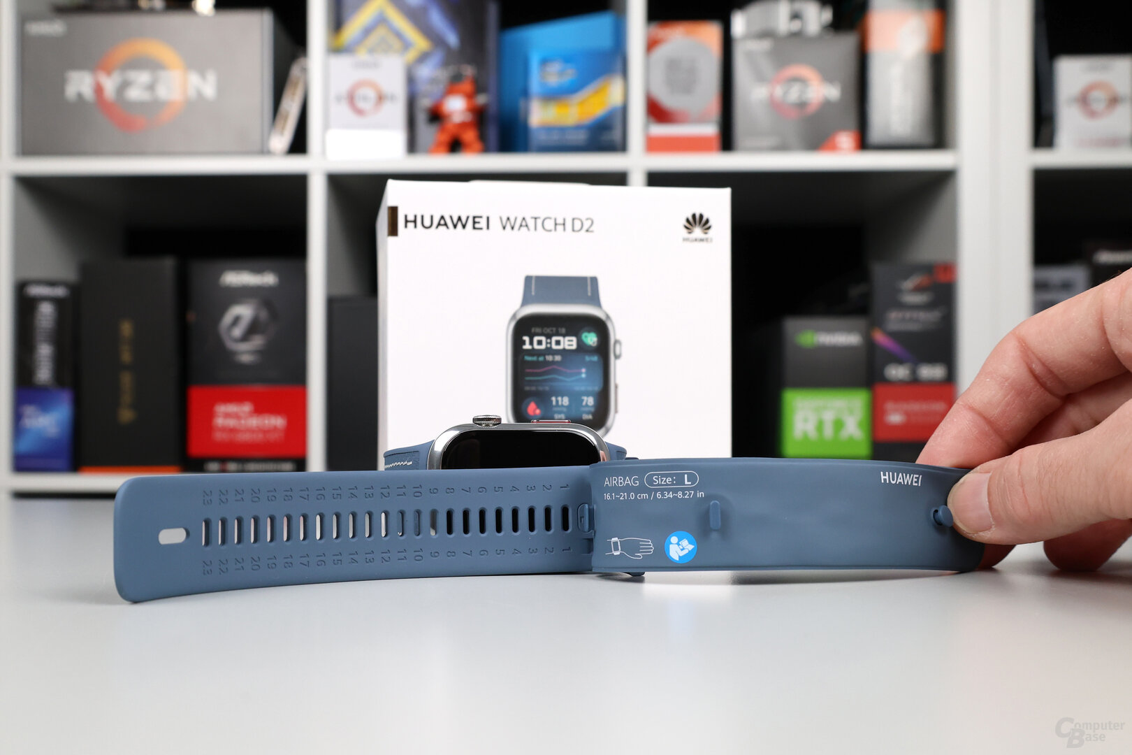

Einstellbares Armband
Für die Messung muss die Smartwatch mit richtiger Armbandgröße am Handgelenk anliegen, weshalb Huawei erneut eine Schablone zur Einstellung der richtigen Armbandgröße beilegt. Das Armband verfügt über Markierungen, damit sich der Messwert der Schablone einfach übertragen lässt. Die Messung des Blutdrucks sollte im Sitzen nach mehreren Minuten Ruhe, mit ausreichend zeitlichem Abstand zu Essen und Sport mit diagonal vor dem Körper angewinkeltem Arm erfolgen, damit sich die Watch D2 auf Herzhöhe befindet. Wie bei einem klassischen Blutdruckmessgerät wird die Manschette nach dem Starten der Messung aufgepumpt und die Messung vollautomatisch durchgeführt.
Messhilfe zur Bestimmung der Armbandgröße der Huawei Watch D2

Bei den Vitaldaten erfasst die Watch D2 nicht nur den Blutdruck, sondern im Hintergrund fortwährend die Herzfrequenz, die Blutsauerstoffsättigung, die Schlafqualität inklusive Schlafphasen, die Hauttemperatur und den Stress. Auch Schlafapnoe wird über die Atmungsüberwachung im Schlaf erkannt. Zudem lassen sich jederzeit manuell ein EKG und eine Messung zur arteriellen Steifigkeit durchführen, ein Indikator für kardiovaskuläre Erkrankungen.

Übersicht der Blutdruckmessungen und des ABPM

Huawei Watch D2
Huawei Watch D2
Armband und Sensoren der Huawei Watch D2
