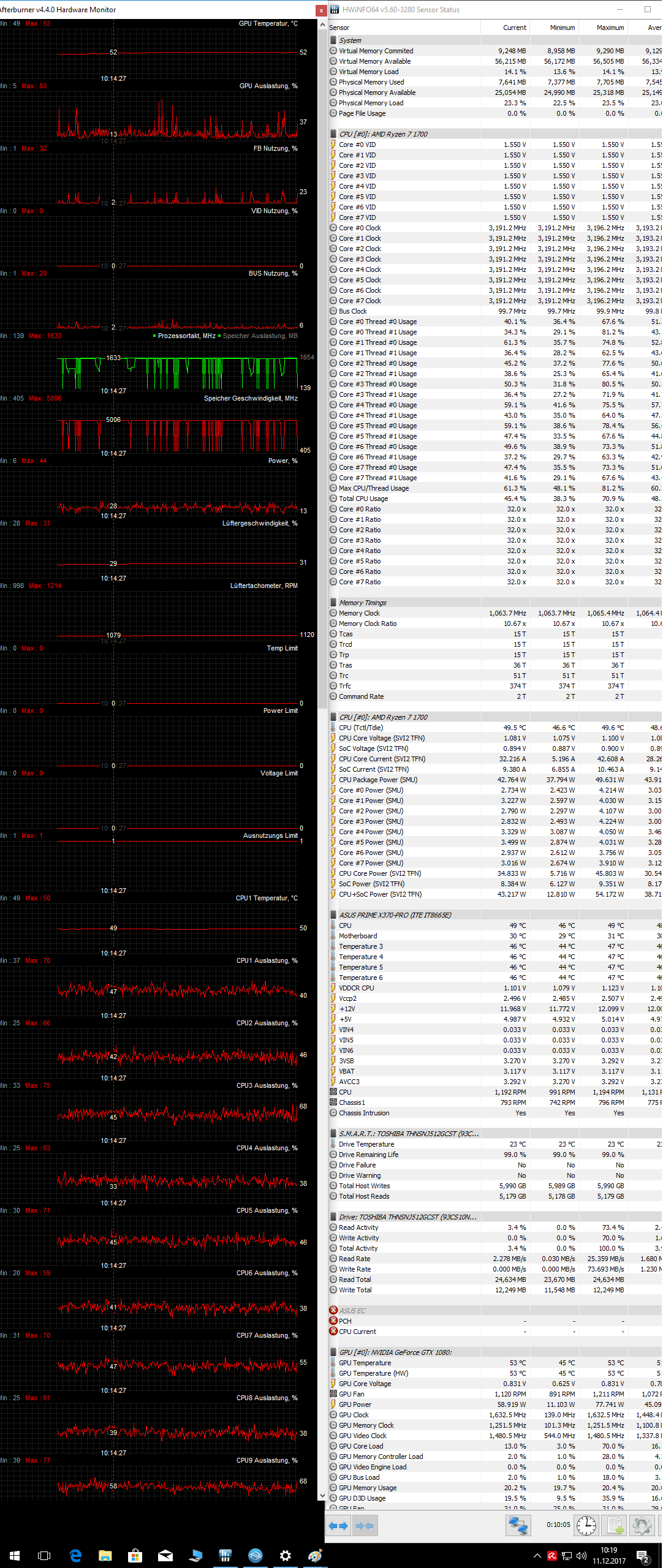

Sorry ,hat etwas gedauert , hab viel um die Ohren gehabt.
Nicht erschrecken , das Screenshot stammt von einem 21:9 Monitor im Hochkant Modus. Das Spiel wurde zuvor aber im Querformat ausgeführt. Hab es nur fürs Screenshot kurz gedreht. so passt mehr drauf.

Dem Screenshot nach steckst du im CPU Limit.
Alle Kerne takten auf 3200Mhz und die Auslastung der Threads bewegt sich zwischen 30 und 65% (ich vermute 32 ist der 8 Kern Turbo vom R7 1700?).
Der Arbeitsspeicher taktet allerdings nicht mit 2667Mhz, sondern so wie ich das sehe nur mit 2133Mhz (Memory Clock: 1063; halbiert bei DDR).
Vermutlich musst du hier ein OC Profil im Bios laden, damit der Speicher mit 2667Mhz läuft.
Die GPU ist hingegen nur gering Ausgelastet, was auch wieder auf das CPU Limit hinweist, die Karte bekommt nicht ausreichend Daten von der CPU geliefert um ihr volles Potenzial zu nutzen.
Ich kenne jetzt Planet Coaster nicht, ist aber wohl relativ aktuell, das da 8C/16T genutzt werden finde ich dennoch überraschend.
Wenn es nur das Spiel ist: schön programmiert, die Entwicklung begrüße ich, aber wie sieht es ohne laufende Software aus, hast du dann auch ein unnatürlich hohes Maß an CPU Auslastung?
Nicht, das da irgendwas im Hintergrund rumrödelt und während des Spielens die Leistung für sich beansprucht.
Evtl. hilft dir hier ein Programm wie der Process Explorer (zeigt deutlich mehr an als der Taskmanager).
Ansonsten würde ich dir empfehlen, die CPU zu übertakten, auch wenn Ryzen nicht sehr taktfreudig ist, sollten 3,6 oder 3,7Ghz ohne zu viel Frickelei drin sitzen.

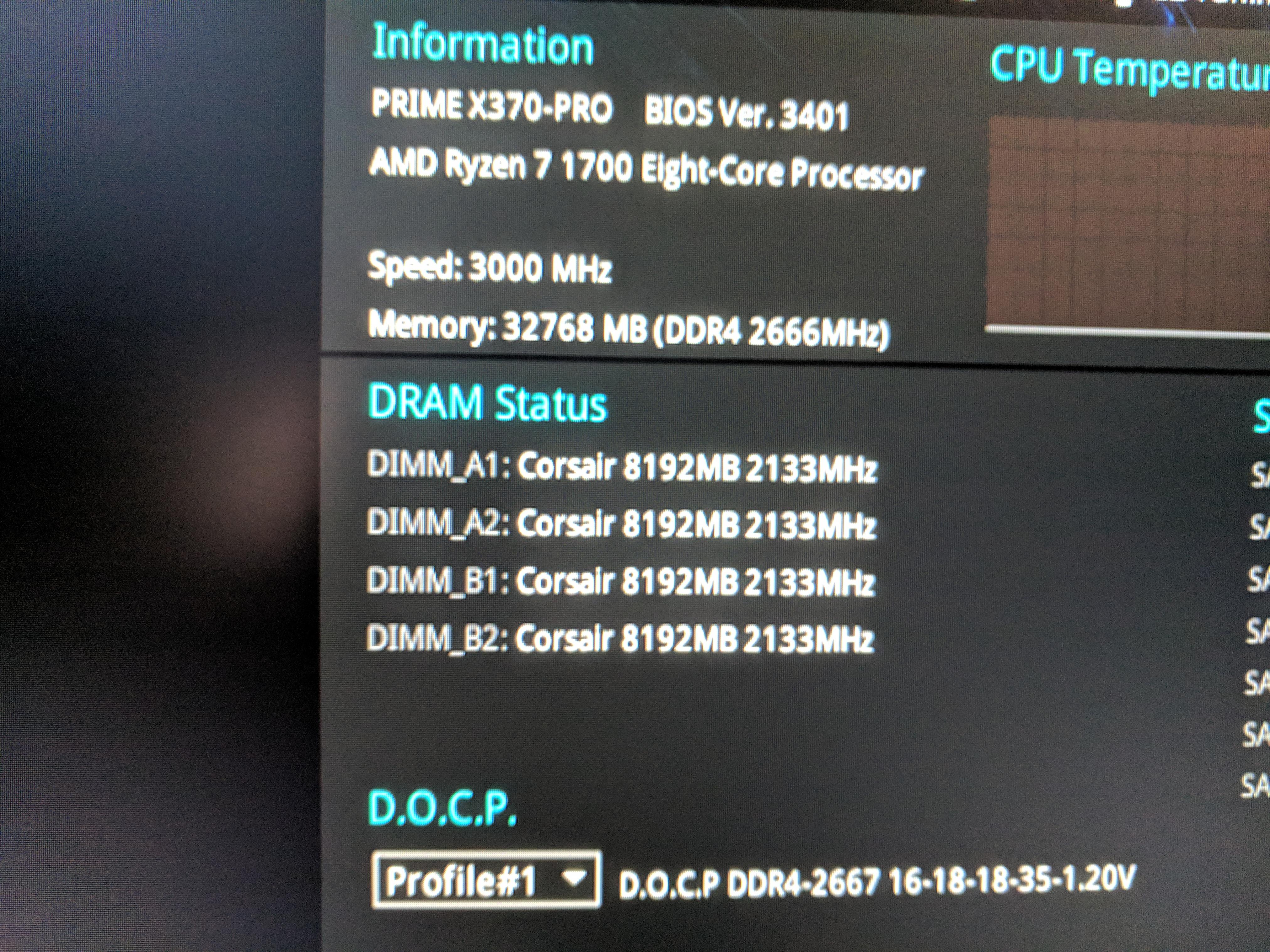

zum Ram , hab mal im Bios nach geschaut und ihn auf 2666 umgestellt bekommen.
Aber irgendwie zeigt, er die trotzdem einzeln noch als 2133 an. Sind das wirklich 2666 oder hat mich der hersteller veräppelt ? :lol:
statt "Auto" hab ich im Bios unter D.O.C.P einfach mal auf Profile1 umgestellt.

Die Änderungen erfolgen erst nach einem Neustart. Und was Du da siehst unter "DRAM Status" mit 2133Mhz beziffert lediglich die JEDEC Spec mit der der RAM läuft, sagt aber nichts über den eigentlichen Takt aus der gerade anliegt.
