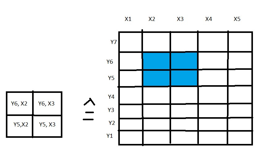

Soweit ich das verstanden habe:
Update doch die Werte/Größe der "Bausteine"-Matrix mit jedem Schritt, sowas wie:
a[1][2] = xyz
Hier mal ein Bild dazu:
werden jetzt alle Felder von Y6 gelöscht, so müsstest du alle Objekte nach deren Values durchsuchen, ist nicht sehr schön und langsam aber würde funktionieren :)
