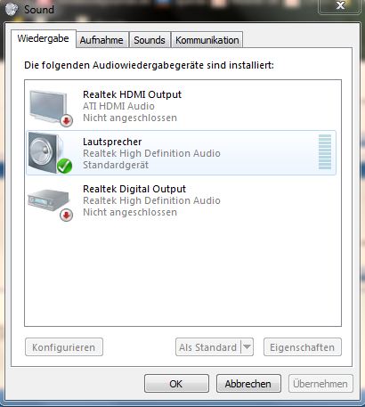

Hast du denn auch keine weiteren Wiedergabegeräte in den Soundeinstellungen ?
Das ganze sieht bei mir so aus (siehe Anhang), ich habe allerdings eine ATI Grafikkarte. Sobald ich das HDMI Kabel anschliesse, springt das Wiedergabegerät automatisch auf "Realtek HDMI Output". Ich kann es aber auch selber zuweisen...
btw: wie alt ist der Fernseher ? Vieleicht ist der HDMI Anschluss zu alt... ? Hast du die Möglichkeit, das Notebook an einem anderen TV oder LCD Monitor zu testen ?
