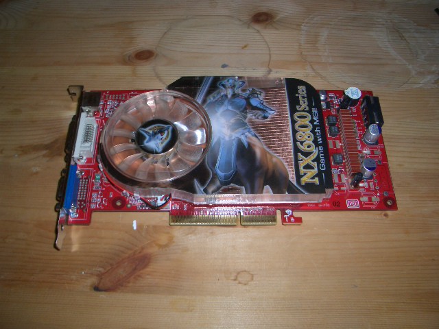

Also los geht es, nix wie die Karte aus dem Rechner ausgebaut, und die Schrauben auf der Unterseite der Karte gelöst. Hmm, was soll denn das? Alle Schrauben sind entfernt aber der Originalkühler lässt sich nicht entfernen. Aha, also doch mal (ganz untypisch) in die Anleitung schauen. Da steht geschrieben, dass sich bei Karten, die Wärmeleitpads nutzen, der Lüfter nicht so einfach entfernen lässt, da die Pads wie Kleber wirken. Als Lösung wird ein Fön zum Erwärmen vorgeschlagen. Problem: Ich habe kurze Haare und daher keinen Fön im Haushalt. Mal Alternativen überlegen: Backofen, Toaster oder Dampfbad? Nee, hört sich alles nicht richtig an. Der geniale Einfall ;) : Karte einfach wieder einbauen und mal 3dMark laufen lassen, das sollte die Karte doch auch erhitzen. Und siehe da, danach lässt sich der Lüfter mit etwas Kraft lösen.

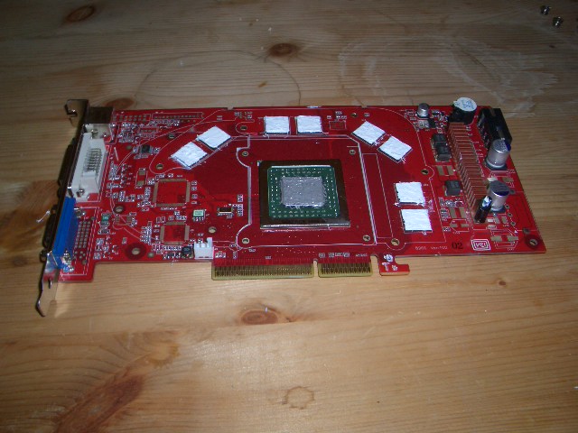

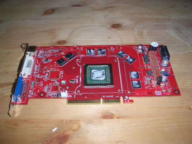

Aha, Rückstände der alten Wärmeleitpads sind auf GPU und Speicher zu sehen. Altbewährtes Hausrezept: mit Aceton lösen und entfernen. Aber was ist das? Würg, kotz, Igitt, auf dem Speicher verschmiert das Wärmeleitgedöns. Also heisst es mit dem Fingernagel ersteinmal die groben Reste entfernen. Eine zugegebenermassen etwas nervige Angelegenheit. Danach die Reste mit Aceton entfernen und mit Alkohol nachsäubern. Wen es interessiert, die GPU liess sich super einfach säubern.

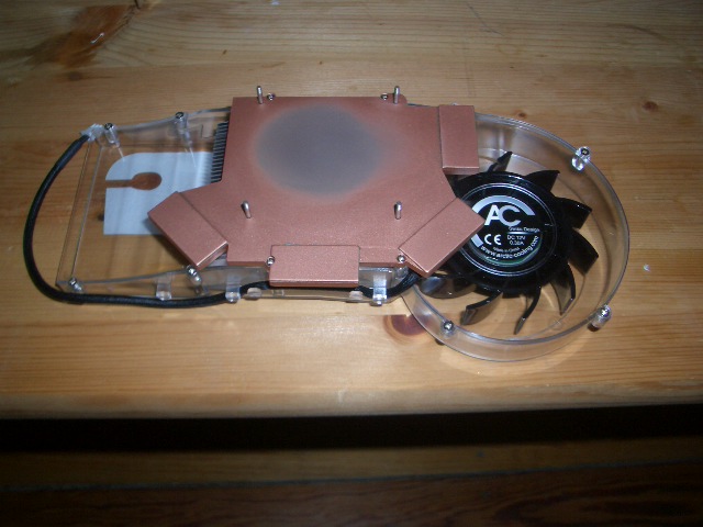

So, nun heisst es neue Wärmeleitpaste auftragen. Für die Kühler habe ich mich für die mitgelieferte Paste entschieden, für die GPU habe ich Arctic Silver 5 genutzt (wir wollen uns ja nicht Lumpen lassen). Bei der Menge bin ich nicht zu sparsam vorgegangen. Habe in unterschiedlichen Tests gelesen, dass man nicht zu wenig nehmen sollte. Fix noch die Kühlplatten des Kühlers mit Alkohol gereinigt und weiter geht es. Als Bonbon :) habe ich die Kühlplatte in GPU-Nähe ebenfalls mit Arctic Silver 5 und Alkohol-Gemisch prepariert, um möglich Unebenheiten zu beseitigen.
Kurzer Testlauf: Kühler auf die Karte drücken, danach wieder abnehmen und schauen, ob Leitpaste an benötigten Stellen auf dem Kühler vorhanden bzw. nirgends übergeschwappt ist. Wer hätte es gedacht? Alles im grünen Bereich. Nun Lüfter auf den Rücken (also umgedreht, ihr wisst schon was ich meine), Karte draufgeflanscht (wird das so geschrieben?), mitgelieferte Gummiringe zwischen Schrauben und Gegenschraube und abwechselnd die vier Gegenschrauben festziehen, bis sich die Gummiringe verformen. Keine Gnade, ich habe die Schrauben ziemlich fest gezogen, wir wollen ja einen schön hohen Anpressdruck haben, nicht das die Karte auf halber Strecke die Kühlleistung verliert...

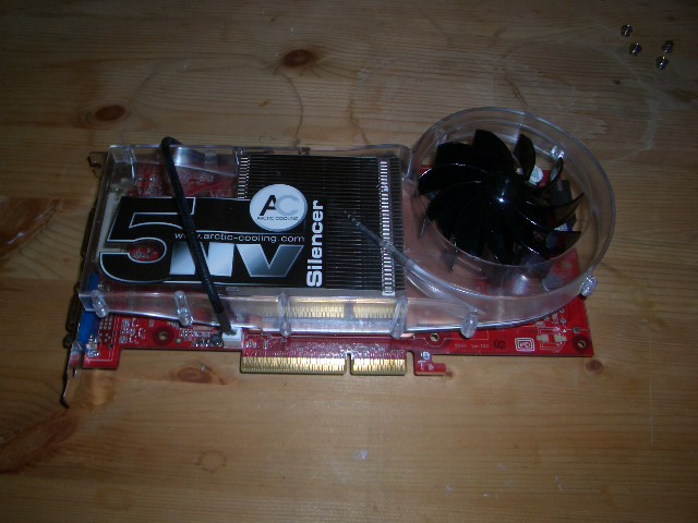

So, in alter Manier hänge ich noch ein paar schöne Bildchen an. Sie zeigen den Kühler, die MSI 6800GT mit Originallüfter, die Karte vor der Säuberung und mit neu aufgetragener Kühlpaste, sowie die superpräparierte :) Kühlerunterseite.

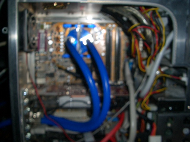

Und die restlichen beiden Bilder. Die zusammengebaute Karte und das ganze im Rechner eingebaut (das letzte Bild erinnert eher an ein expressionistisches Bild, es ist erwas unscharf, aber nobody is perfect :) ).
