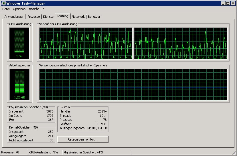

zwei Domaincontroller haben das Problem, dass die TrustedInstaller.exe konstant zwischen 0% und 50% CPU-Auslastung pendelt, siehe Anhang.
Der Dienst gehört zu Windows Update und wird zur Installation von Windows Updates gestartet. Allerdings sollte der Dienst sich ca. nach 30 Minuten nach einem Windows Update wieder beenden.
In meinem Fall bleibt er allerdings aktiv.
Ein Server ist Windows Server 2008 SP2 Enterprise 32bit, der andere Server 2008 R2 Standard .
Habt ihr eine Idee was dieses Verhalten verursachen könnte?
Danke

Schon mal mit pendmoves aus der Sysinternals Suite geschaut ob da eine Installation auf Reboot wartet um Dateien auszutauschen?
Ich hab gestern einen der Server bis zum letzten Patch gepatcht und dann mehrmals in Abständen von einer halben Stunde neugestartet...keine Änderung.
Hast du dir mal mit dem ProcessExplorer angeschaut welche Module da immer wieder angestartet bzw. aufgerufen werden?
Eigentlich ja Standard:
- Eventlog prüfen
- Temp Ordner aufräumen (System & User)
- Prozesse genau prüfen
Habe das Problem lösen können.
Auf den Servern, welche seit einer Weile auf VMWare laufen, waren noch die alten XEN Server Tools installiert...wurde bei der Migration anscheinend vergessen.
Danke!
