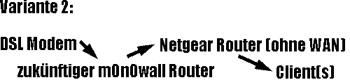

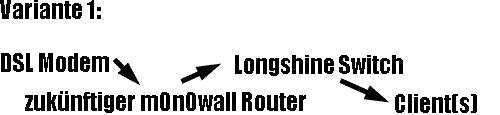

Hiho,
wollte gerade meinen m0n0wall Router einstellen und in Betrieb nehmen aber irgendwas funktioniert noch nicht. Folgendes hab ich bereits probiert:
Ich habe den Rechner, der später als m0n0wall Router fungieren soll, an das DSL Modem angeschlossen und zusätzlich an einen Switch angeschlossen, an dem alle Rechner hier hängen.
Habe dann von der CD gebootet und die IP auf 192.168.1.20 gesetzt mit der Subnetmask 255.255.255.0 die wir hier überall im LAN verwenden. Danach hab ich ihm die Ports zugewiesen also WAN und LAN und er hat sie auch soweit erkannt. Dort stand dann, dass nach einem reboot alles läuft und ich über die IP auf das Webinterface zugreifen kann, gesagt getan, allerdings konnte ich nach dem Reboot weder einen Ping auf das System durchführen, noch das Interface aufrufen.
Ich hab schon verschiedenste Sachen probiert, den "alten" Netgearrouter als Switch verwendet, allerdings behält er seine Routingfunktion, obwohl die WAN-Verbindung im m0n0wall Router steckt. Deswegen habe ich einen Longshine Switch angeschlossen aber auch so funktioniert es anscheind nicht.
So langsam weiß ich nicht mehr weiter. Vielleicht hat ja jemand eine Idee bzw. Lösung für mich, würde mich sehr freuen. Achja, bei der Hardware handelt es sich um einen:
- Intel Pentium 2 mit 233MHz
- 128MB SDRAM
- S3 Grafikkarte
- 32x CDROM Laufwerk
Im Anhang meine zwei Versuche nochmal grafisch dargestellt.
