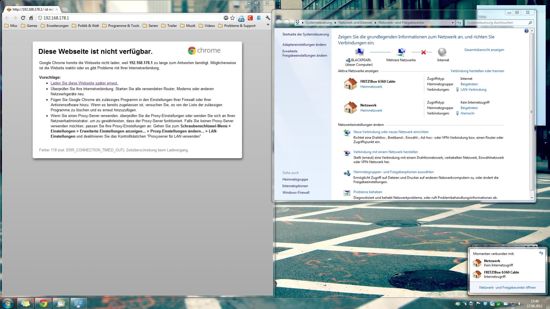

so langsam weiß ich nicht weiter und suche dringend Rat. Das Problem welches mich plagt ist relativ selten aber ziemlich nervig.
Mein System (AsRock Z86 Pro3) hängt via Patchkabel Cat. 6 an einer FRITZ!Box 6360 von Kabel Deutschland. Nun kommt es manchmal vor, dass die Verbindung zur FRITZ!Box verloren geht. Weder Internetseiten noch Maske der Box sind dann für mich erreichbar.

Wird im Falle eines Abbruches die Verbindung mit rotem Kreuz markiert ?
Kannst während Abbruches pingen ?
Was sagt "ipconfig /all" während des Abbruches ?
(wenn rotes x: so ist es zumindest bei mir)

Eigentlich sollte ein Bild im Anhang sein, auf welchem die Antwort auf deine Frage zu sehen wäre. Ein rotes Kreuz ist/war vorhanden. Ich bin der Meinung, nicht pingen zu können. 100% weiß ich das jetzt nicht. Müsste ich abwarten, bis das Problem wieder auftritt, falls es nochmal auftreten sollte.
@eLeSde:
Zwecks Test habe Ich jetzt erstmal einen Switch zwischengehängt. Rotes Kreuz ist war zu sehen, ja.
