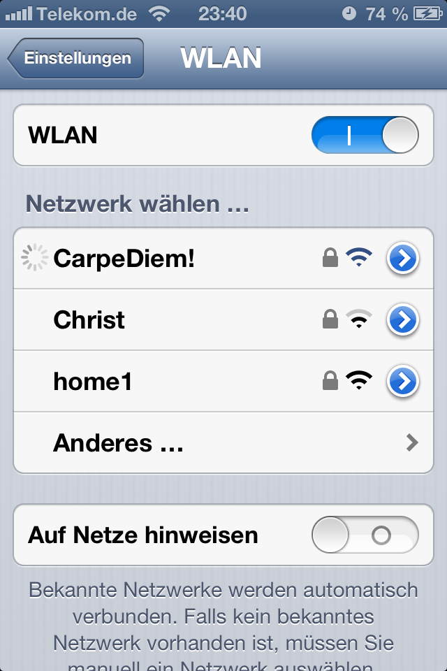

Habe das Update gerade installiert! WLAN funktioniert aber immer noch nicht. Das mit dem zurücksetzen hab ich auch schonmal versucht (ohne Erfolg).
Hier mal nen Screenshot von dem Problem, der Kreis vor der SSID dreht sich ständig, verbindet sich aber nicht!

ich behaupte mal frech, daß es am WLAN Router liegt. Ich habe mit einer FritzBox keine Probleme
Ja, das "!" hab ich auch schon weg gemacht, bringt nichts.
"AES" hab ich gar nicht zur Auswahl. Nur "WPA(TKIP)" "WPA2(CCMP)" und "WPA + WPA2".
Momentan hab ich es auf "WPA + WPA2" verschlüsselt. Habe aber auch schon versucht "unverschlüsselt" nur "WPA" und "WEP", ist aber überall dasselbe Problem!
