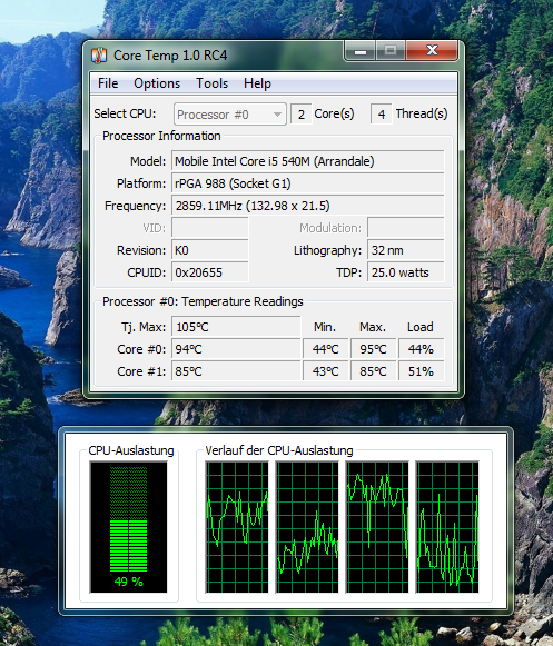

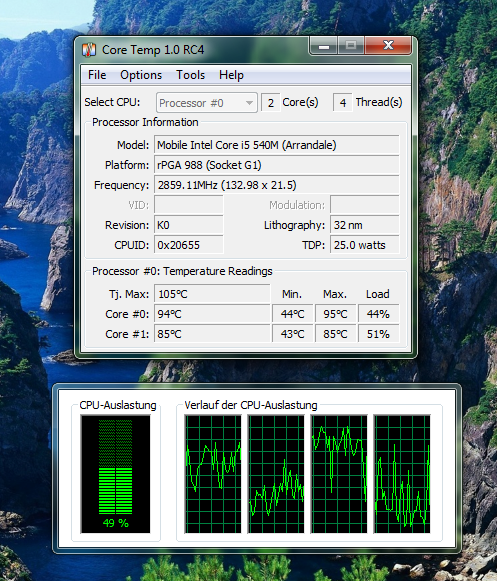

Es sei denn, er wäre hinüber. Lass den Lappi mal Vollgas geben und schau dir die Temps an. Sicher ist sicher.

ich würde auch auf eine thermische Abschaltung aufgrund von hohen Temps beim Volllast tippen.
Hast du das NB schonmal gereinigt und die WLP erneuert?
Lüfter könnte auch defekt sein, aber normalerweise kommt dann schon während des BIOS eine Fehlermeldung ("fan error"), v.a. aber wenn er ganz kaputt ist (zB der Motor), wenn er nur mehr mit halber Kraft arbeitet, dann kommt die nicht und das NB geht aus wegen Überhitzung...
Ok es wird wohl an den Temperaturen liegen.
Was kann ich denn jetzt tun? Den Lüfter hör ich, aber wenn ich mit den Fingern an den "Lüftungsschacht" gehe, fühle ich kaum eine Luftbewegung.
Ich kann das Notebook aber auch nicht aufmachen. Das habe ich schon mal probiert, indem ich alle Schrauben gelöst habe. Aber es saß trotzdem alles noch so fest wie mit Schrauben.
Gruß Timo
Naja aufmachen und mit Druckluft den Staub wegpusten ist die einzige Möglichkeit die du hast. Wenn du dir das nicht zutraust frag jmd der das kann oder brings zum Fachmann.
Hab grad die Tastatur abgenommen, ein paar Mal in den Luftschlitz geblasen. Da kamen dann auf der anderen Seite schöne Staubfetzen raus.
Und jetzt scheint es wieder in Ordnung zu sein :-)
