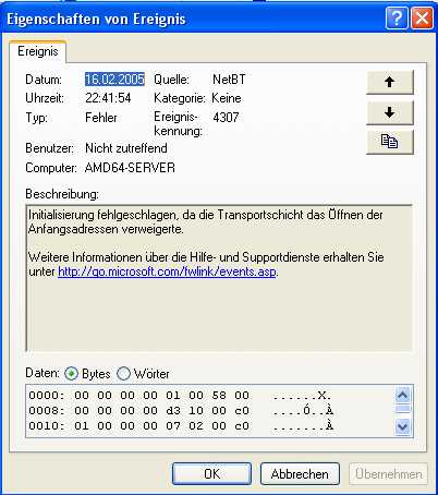

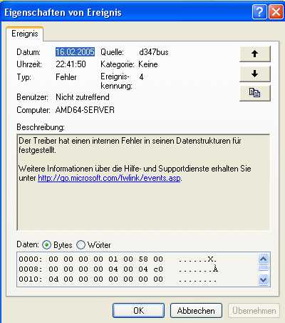

3. da ist tatsächlich was... kann aber nix mit anfangen schau selbst mal rein
NetBT ist eindeutig von NetBIOS, also scheint es ein Problem mit dem Netzwerk zu geben. Du könntest NetBIOS mal deaktivieren, wenn es bei dir überhaupt aktiviert ist. Da es sich um eine Systemkomponente handelt ist es schwer das zu reparieren. Trotzdem mal die Netzwerkkarte (oder welche Karte auch immer sich ins Internet einwählt) neuinstallieren.
