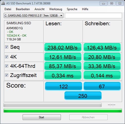

TRIM funktioniert lt. dem TestTool.

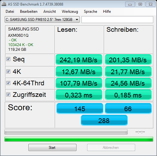

Ich habe inzwischen aas Programm SSD Tweaker laufen lassen, inzwischen sieht mein Benchmark folgendermaßen aus.
Mir ist allerdings aufgefallen, dass wenn ich das Programm AS SSD Benchmark ein zweites Mal laufen lasse, sind die
Werte ein bisschen höher.
Viele Grüße
Robert
1.Lauf
2.Lauf
Das ist normal, da Windows auf der SSD noch werkelt. Solche Benchmarks fallen niemals identisch aus.
