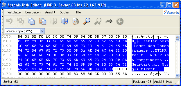

Besteht auch die Möglichkeit bei einem Problem mit der boot.ini. Partition oder MBR.
Dieses Problem kann auch ausgelöst werden wenn nach dem Booten die Partition nicht richtig erkannt wird.
Der Bootsektor (erste auszuführende Sektor der Partition) übergibt an das Betriebssystem zum laden (Bootstrap Stage 2).
Wenn dort ein Fehler ist kann es sowas verursachen.
Siehe Anhang mit Auszug aus Bootsektor.
