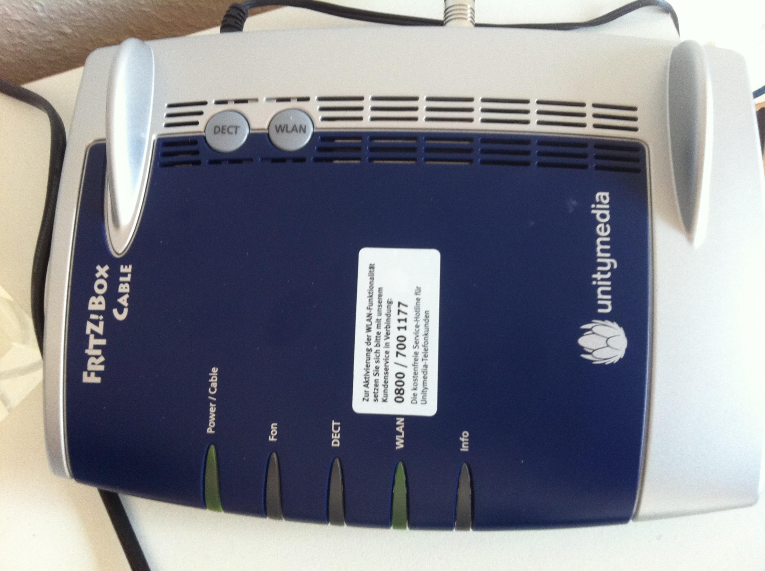

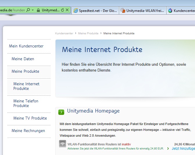

letztendlich habe ich nun selbst seit letzter Woche einen eigenen UM-Anschluss und habe dabei zu meinem erstaunen festgestellt, dass das WLAN der FB 6320 nicht funktioniert und gesondert gegen eine Einmalzahlung von 29,90€ aktiviert werden müsste, ein Anruf bei der Hotline bestätigte dies, was ich aber ablehnte.
Also probierte ich ein wenig herum, startete neu, stellte wiederher, versuchte das WLAN sowohl über das Interface zu aktivieren als auch über den "WLAN-Knopf" - die WLAN Lampe blinkt dann ein paar mal auf, schaltet dann aber sofort wieder ab.
Aber dann fand ich etwas, was funktionierte.
Dazu den WLAN-Knopf drücken und etwa 1-2 Sek später das Stromkabel ziehen, ein paar Sek warten und wieder einstecken. Seit diesem Zeitpunkt läuft das WLAN tadellos, trotz Steckdosenleiste mit Ein/Aus-Schalter - also Stromunterbrechungen kein Problem.

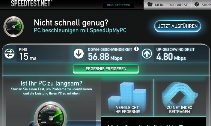

Ja das Signal ist wirklich schlecht bzw das WLAN langsam. Am am Laptop (unterstützt allerdings auch kein WLAN-N) komm ich selbst auf kurze Distanz kaum über 15 Mbit, Speedtest aufm Iphone 4 ebenfalls um die 15 Mbit - bisschen mager für ne 100Mbit Leitung.. Aber meine alte 7312er ist auch nicht viel besser.. ;)
-edit-
ok, also auf 3 Meter entfernung komm ich auf ~55Mbit (da bremst dann vermutlich der WLAN-Adapter vom Laptop), aber wie gesagt.. in anderen Räumen sinds echt nur noch so 15-20.
