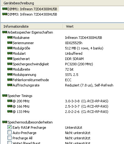

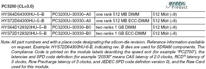

Mainboard: Asus P4C800-E Deluxe Rev. 2.00 (Bios: v1019)
CPU: P4 (478pin) FSB800 3,0Ghz
RAM: 2 x 512MB DDR SDRAM ECC PC3200 (HYS72D64300HU-5-B) (als Dual Channel)
Das Mainboard hat einen Post Reporter, der über die Onboard Soundkarte Sprachfehlermeldungen ausgibt. Dieser meldet folgenden fehler:
system failed, did you CT overclocking
Was könnte CT bedeuten? Könnte es an den RAM Einstellungen liegen (momentan Auto bei SPD). Ansonsten arbeitet das System eigentlich einwandfrei, und die Werte (Takt usw) scheinen auch richtig zu sein.

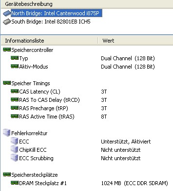

Und du bist dir Sicher dass du Dual-Channel hast? Wenn die Ram in Bank 1+3 stecken ist das eigentlich Single-channel.! Steckst du sie aber in 1+2 dann haste Dual.
Ja, steht so im Handbuch
1 und 3 (blau) oder
2 und 4 (schwarz)
Hallo
Beim Asus P4C800 ist bei Bank 1+3 sprich (Blau+Blau) dual channel oder 2+4 (Schwarz)!
Laß dich nicht iritieren!
Probier mal andere Ram´s aus, bei dem Board kann ich besonders Corsair empfehlen!
Gruß Hardbiker
- Schau mal BIOS, ob die AI eingeschaltet ist, setzt die auf manuell (200 MHz)
- Laß am besten mal MemTest laufen, um zu sehen, ob der Speicher iO ist

MemTest habe ich schon Laufen lassen - ohne Fehler.
Wegen den BIOS Einstellungen muß ich später mal nachschauen.
Meinst du den CL Wert im Bios (3.0 für 400 MHz bzw DDR 200MHz).
Wie muss ich denn dann die vier anderen Clockwerte einstellen?
